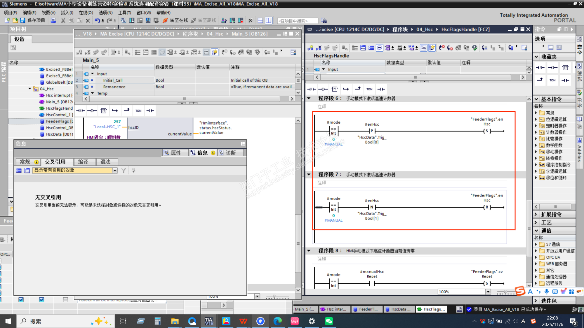

回复:《8.系统连调配套实验》的项目文件中GlobalVerticalDB的作用
手机用户20240109979352
    20
注册时间:2024-01-09
发布于 2025-11-06 22:19:03
4楼
如何理解图中红框中这段程序?手动模式下通过什么实参改变变量"FeederFlags".enHsc的值?
