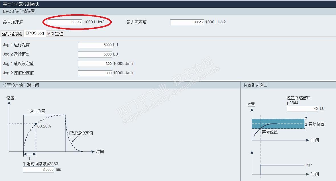

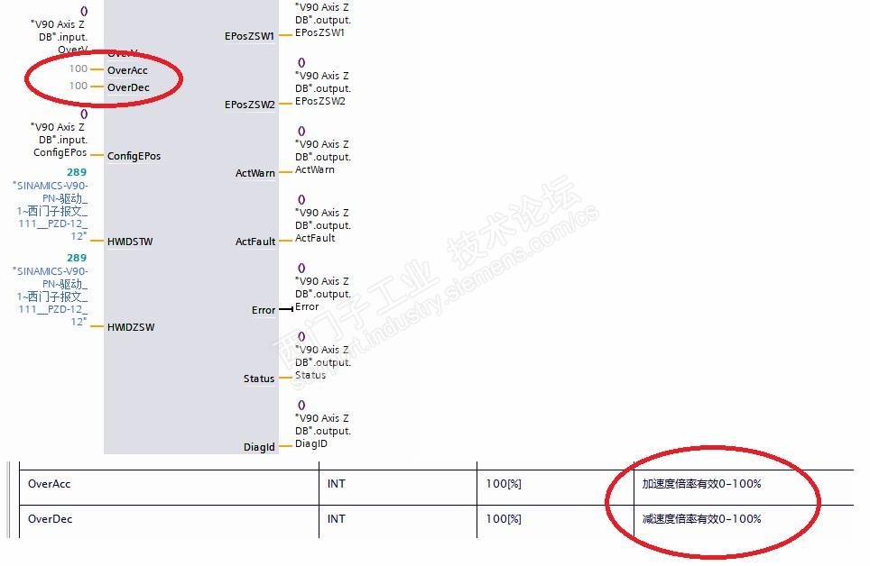

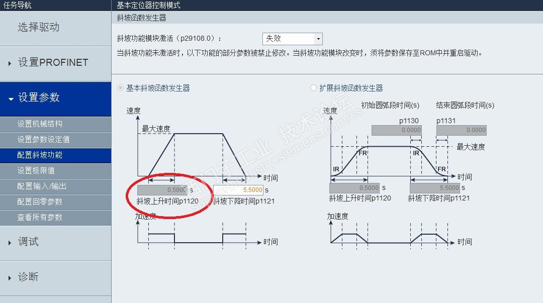

FB284 控制V90, 真实的加速度减速度在哪里设置
1315
2025-11-07 03:15:28
使用EPOS模式控制V90做定位,真实的加速度减速度是在哪里设定的呢?第一个地方,V-Assistant里面的P2572,此参数信息解释为:EPOS最大加速度,所以,这个值应该是一个极限值,并不是真实值;第二个地方,V-Assistant里面的P1120,此参数信息解释为:斜坡函数发生器斜坡上升时间,这个参数是属于斜坡功能模块的,如果斜坡功能模块没有被激活,那这个值也不是真实值;第三个地方:FB284的引脚OverAcc,这个的解释为加速度倍率有效0-100% ,也就是基准加速度的百分比。那基准加速度减速度在哪里设定呢?感谢大神分享
