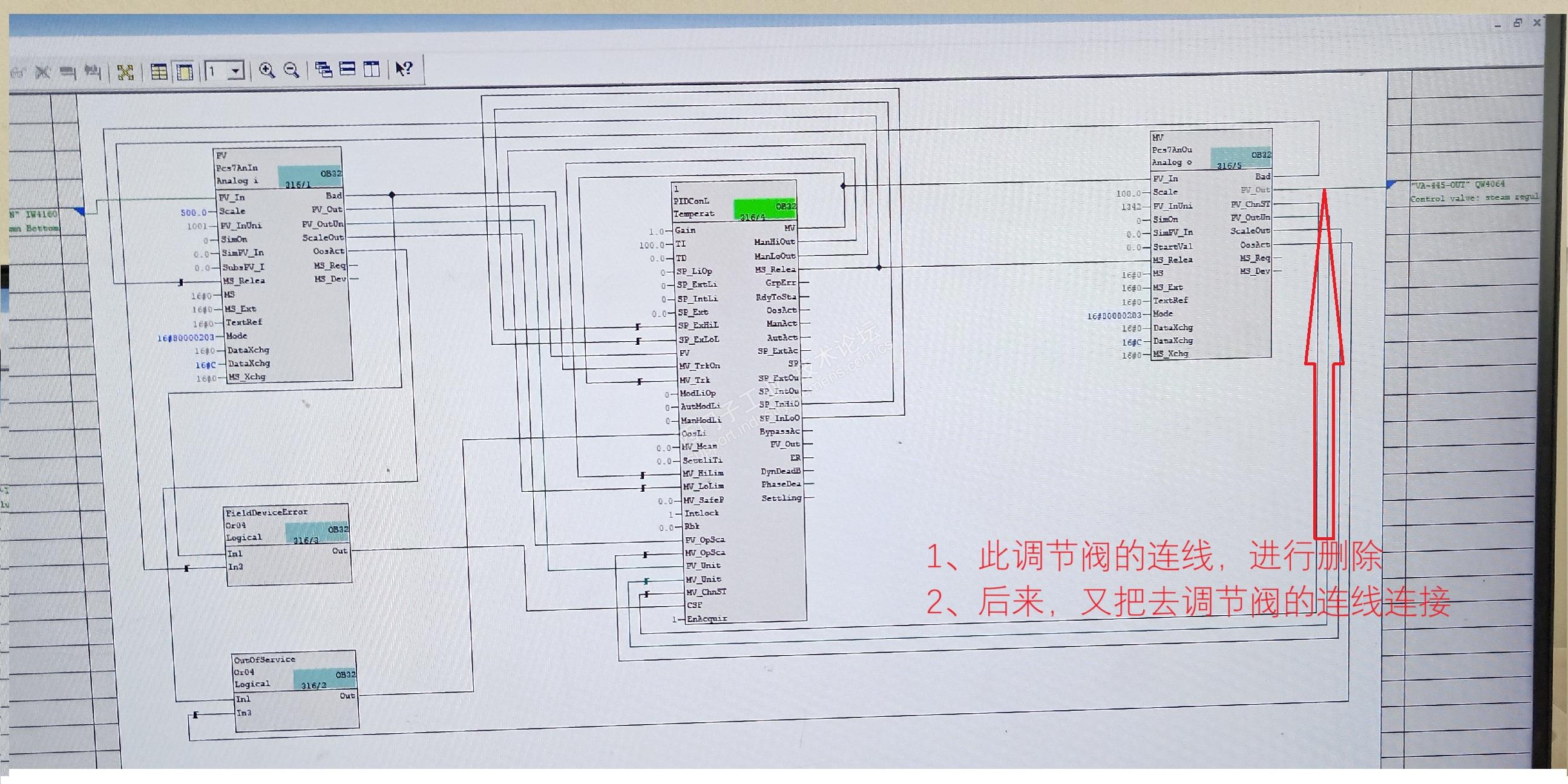

各位大侠:
我们的系统是PCS7系统;
其中有一个塔器的蒸汽调节阀,是用塔釜温度控制此调节阀;今天,工艺操作人员提出,想用塔釜压力来控制此进蒸汽的调节阀。
我说,在正常情况下,饱和蒸汽的温度和压力都是对应的,控制温度也是一样的;
他说,温度不如压力灵敏,我说,可以试一下。
原有情况如下:
1、原有温度控制调节阀的CFC为TIC4041回路;
2、调节阀为VA445编号调节阀,输出地址为QW4064;
3、原来有塔釜压力为PT4016;
改动过程如下:
1、我先把TIC4041这个CFC中,PIC块输出去调节阀的连线删除;
2、copy一个类似的压力控制调节阀的CFC,修改为新的CFC_PIC4016,这是新增的塔釜压力控制调节阀的CFC,PID块输出连接到VA445调节阀的地址QW4064;
3、修改完成后,在进行CFC的AS编译之前,我停下了。
4、我突然想到,VA445的PID控制源从TIC4041,更换到新的PIC4016;我想到,AS编译且下载后,TIC4041会失去对这个调节阀的控制;而新的PIC4016的控制回路,还需要再进行OS编译和OS画面微调,再进行OS画面下载到服务器,客户机的OS画面才能对这个调节阀进行控制。大约会有至少5分钟时间失控。
5、我要求,工艺上先把此调节阀打手动旁通阀,关闭调节阀的切断阀;等能正常控制后,再正常使用调节阀。可是,车间内有泵坏了,他们又没有时间了。
6、于是乎,我就又把新增的PIC4016中,PID块输出去VA445调节阀的连线删除了;
7、我再次把CFC_TIC4041中,PID块输出去VA445调节阀的连线连接上了,又回到了什么也没有做的最初状态了。
8、兜兜转转什么也没有做,其实也是做过了;我再看这个目录下的CFC;看到新增的PIC4016和老的TIC4041都是显示未编译状态。
