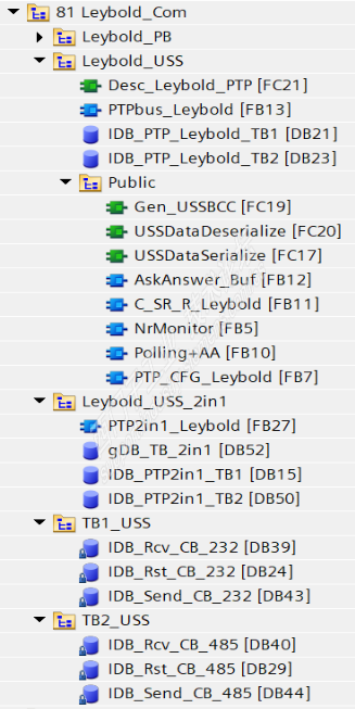

    由于程序分层次,也比较大。无法在这里复制。如果有需要的同行,可以联系我。在这里我把程序的结构说一说。
,图 4
    Leybold_PB这个文件夹,先不用理会,这个是之前用PROFIBUS通讯的程序。
     Leybold_USS这个文件夹中的内容是一个PTP模块对应一个泵进行通讯的程序。这个文件夹是之前编写的。
     Leybold_USS_2in1这个文件夹是这次编写的,用于一个PTP模块对应2个泵通讯的程序。其中的一个FB是主要FB,PTP2in1_Leybold。这个FB中程序相对简单。这个块中主要调用了  Leybold_USS这个文件夹中的内容。这也是我之前强调的编程要分层次。虽然有层次的程序架构编程稍微繁琐,但是好处很多。在实现2in1的功能时,80%的程序是之前1to1模式时编写的。当需要2in1模式时,直接拿来用就可以了。

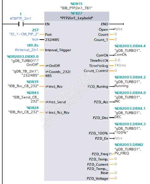

    这里说说FB(PTP2in1_Leybold)的内容
,图5
    NEWWORK 1 用于触发通讯。要完成,定时功能,完成2个泵通讯不打架的功能。
    NEWWORK 4 用于配置PTP模块,收发,复位功能。每次触发本块,要对PTP模块进行配置,配置时,就包括了232/485的选择,波特率等的配置。这里强调,用软件进行配置可以与在硬件中配置相同的效果。但是软件中配置可以随时更改硬件配置。正是由于这一点,所以才可以对一个PTP模块实现频繁地实时地切换232/485工作模式。
    NEWWORK 6 用于AA。AA的作用在我之前的系列帖中有描述,这里不多介绍。
    NEWWORK 7 用于判定这次通讯结束,并为切换到另外一个泵通讯做准备工作。
    下面2张截图就是在OB1中调用PTP2in1_Leybold的情况
图6,大泵的调用
图7,小泵的调用
    这里面再介绍一个小技巧。要用一个泵通讯任务结束标志去开启另外一个泵的通讯任务。这种方式来对一个PTP模块进行时间2in1的工作分配。不要用定时器强行分配2个泵的通讯。

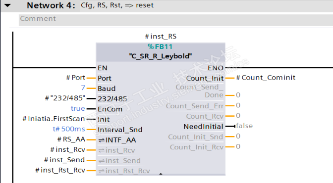

  应7楼伙计的要求,这里把FB(PTP2in1_Leybold)的内容进一步说明。
图1

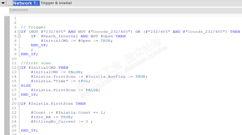

    图1是NETWORK 1的截图。这个段中trigger中,要满足2个条件,那么本实例OPEN。OPEN的意思就是占据了PTP模块端口的使用权。这2个条件是:1,与上一次OPEN的时间间隔要够。2,另外一个实例的通讯任务完成,出让了端口的使用权。
    //first scan中的内容是在满足条件的第一个扫描周期进行一些初始化工作。

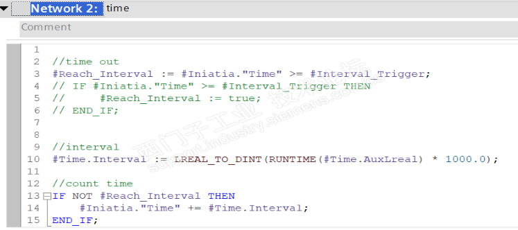

图2
    图2的内容是2个。一个是获取本FB块2次运行的间隔,变量ime.Interval。这个变量在本FB中多次用到。
    另外一个内容是判断是否与上一次OPEN的时间间距足够,#Reach_Interval。

    图3是之前在1to1时编程的块。作用是:
    1,配置PTP模块。
    2,进行收发工作
    3,复位接收缓冲区。
    这个块是一个通用的用于PTP模块的块。这个块的引脚Init为ture时,这个块就会对端口为Port的PTP模块进行配置。
图4

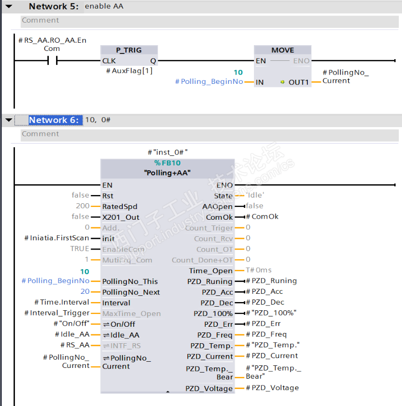

    图4中NETWORK 5的内容是等待图3的块配置完成。当完成是会置位#RS_AA.RO_AA.EnCom。当这个变量有上升沿时,将轮询号码置位为10
    NETWORK  6 说明
    这个块是一个标准的轮询块。这个块内部含有AA。所以块名称是polling+AA。这个块能完成,当轮询号等于本身的轮询号时,开启AA。
    这里特别说明。其实无需轮询,因为就一个AA。但是这个块也是我之前编辑的标准块,被很多项目使用,应该是BUG-FREE,所以就直接拿来用。用着放心。
上图network的作用是判断何时关闭OPEN,并为下次开启OPEN做准备,也为开启另一个FB(PTP2in1_Leybold)实例做准备。
