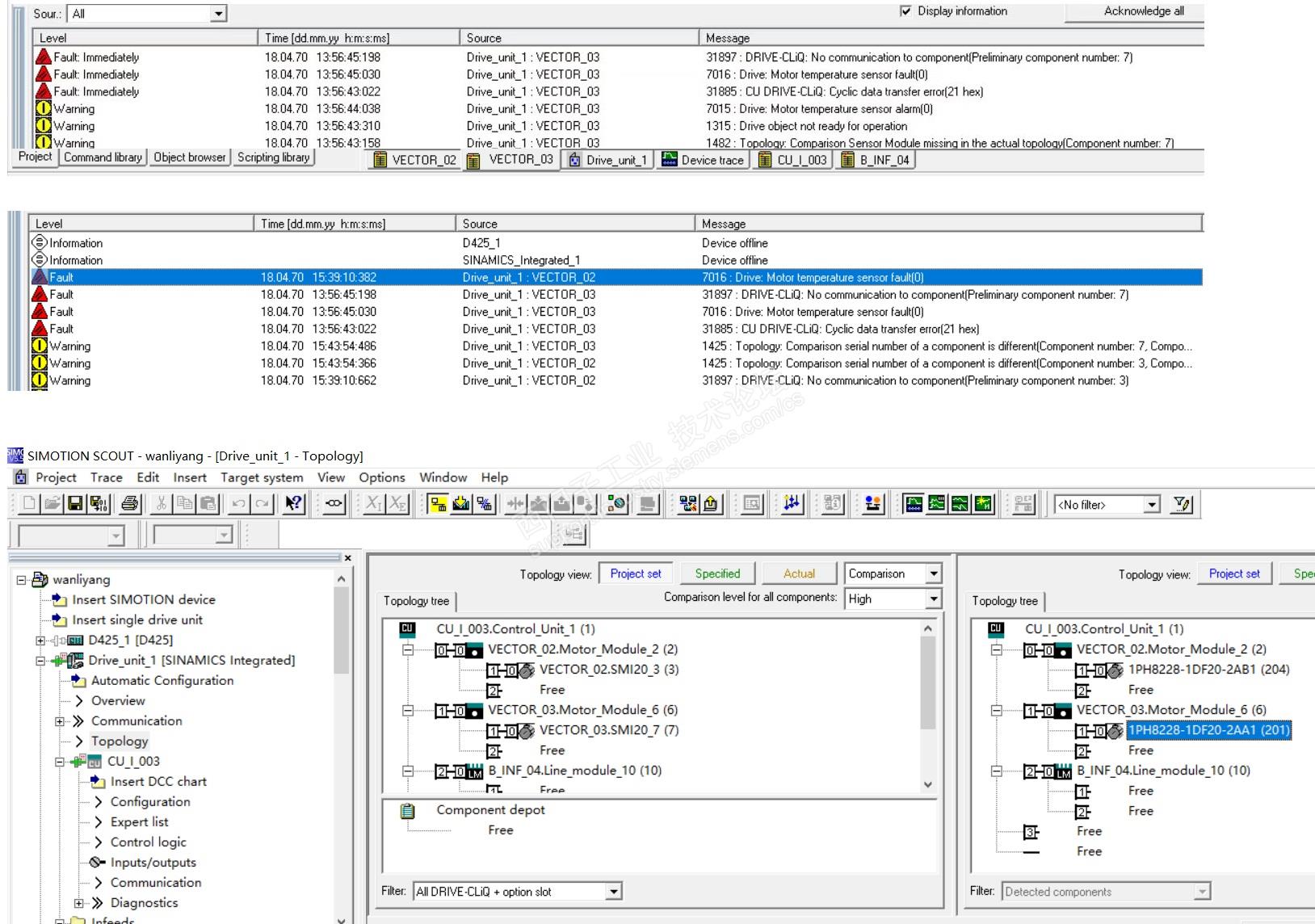

S120逆变模块带drive-cliq电机,有一个无法采集温度和转速,互换后全故障了,这是什么原因
862
2025-11-07 20:26:35
请教一下,有一个旧的S120变频柜,控制单元是D425:6AU1425-0AA00-0AA0,一个整流加两个逆变vector_02和vector_03。两个逆变控制两个带drive-cliq口的电机。
D425在线后点击Automatic Configuration进行自动配置,配置完成后手盘电机,发现两个逆变的r61里都没有转速。把P1300改成20开环模式,打算用控制盘转一下电机,结果整流报错。看故障发现vector_03报F30897,F7016,F31885;r35=-200℃,分析是驱动到电机编码器的drive-cliq线坏了。检查vector_02的r35=32℃,电机温度正常,判断vector_02到电机的drive-cliq线是好的。
但分不清vector_03是编码器的drive-cliq线坏了,还是西门子电机里面的编码器坏了,就把两个逆变到电机的drive-cliq线互换了一下,结果vector_03的故障没减少,vector_02也新增了个F7016故障,看两个逆变的r35=-200℃,两个都没有温度了。
请问这种情况如何判断故障原因?两个逆变的drive-cliq线互换后,是不是要重新Automatic Configuration配置组态?
