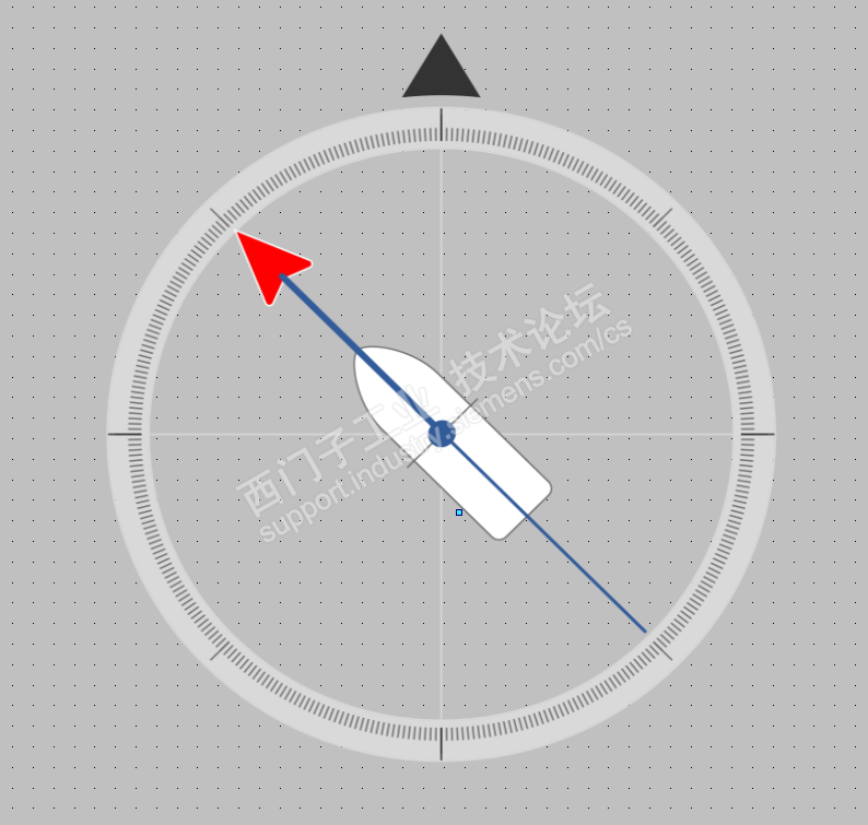

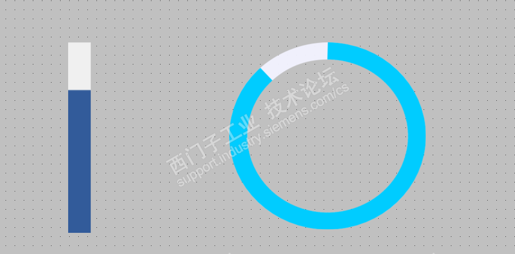

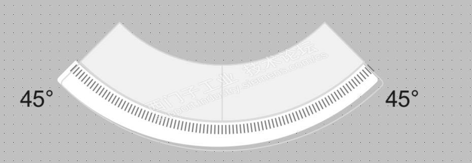

博图SVG动态控件的设计(SVGHMI)指导规范
5341
20
2025-11-08 10:29:20
在Unified屏中,以及WINCC中,对SVG的支持越来越好,SVG确实有其他图形不可比拟的优势,但是常规应用SVG只能作为图片使用,动态的SVG在博图中以*.SVGHMI的形式存在,可以与变量、公式、脚本产生动态的变化交互,是一种优秀的控件,但是西门子官方对这部分的说明十分有限,只能靠自己摸索,老外在youtube有简单的讲解,但是不够全面,这几天测试了一下,写了一个文档,希望对大家有帮助。以下是实现效果:
(操作说明的PDF上传失败,有需要的跟我要,或者等下我看看网盘能不能共享)
