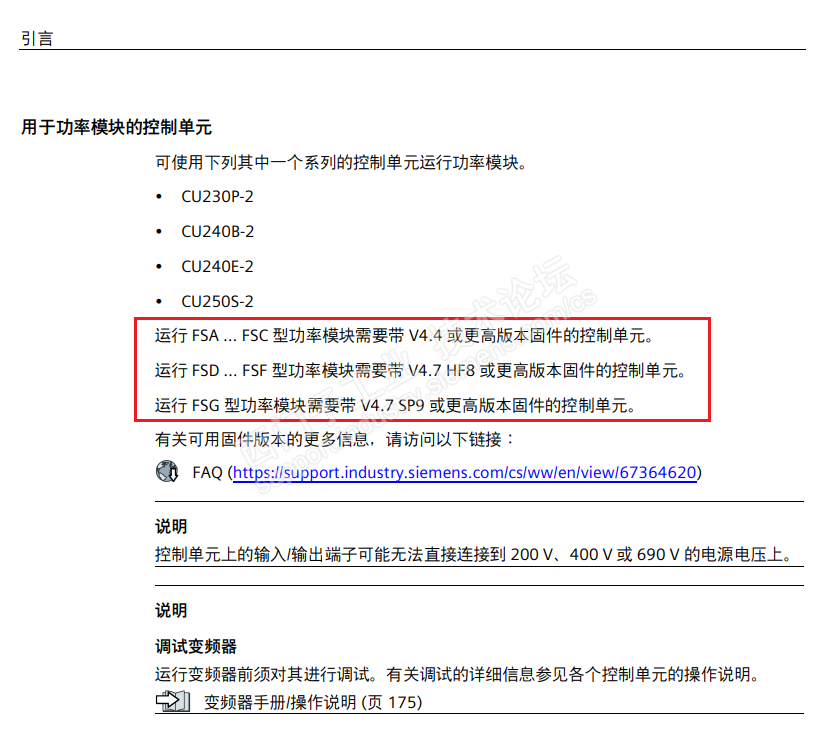

PM240-2不但需要 -2的控制单元,对CU控制单元的版本也是有要求的。
