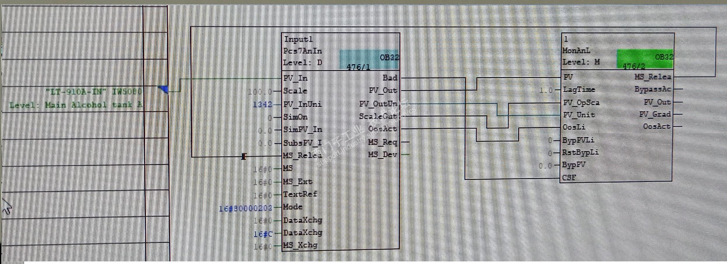

各位大侠:
趁着周末不太忙,我向各位老师请教一个小小的问题。
我们自己新增加了几个罐的液位显示,其中一个罐的液位显示CFC如附图所示:
现在,这个液位接线完成,液位也能正常、正确的显示了,在监控画面上显示0~100%的液位值。
各位大侠:
我想,在画面上再自动计算显示出大罐内物料的体积和重量。
我的想法如附图所示:
附图中,大罐下方,是PCS7自动生成的块图标,显示液位的过程值PV=0~100%;
在这个块图标的上方,新增两行显示物料的重量和体积;图中,Alc代表着物料名称为酒精
重量这一行:Alc: ****.***Tons  ;
体积这一行:Alc: ****.***m3 ;
我们的现场仪表,用的是液位变送器,无法测量到大罐的最底部。在液位变送器下方,无法测量的这一块体积可以计算出来,代号为V1;
液位变送器上方的液位,随着实际液位变化,液位变送器上方的体积为V2;V2和PV值成正比,V2=K*PV;K为常数,可以根据大罐的尺寸计算出来。
总的容积V=V1+V2
我想,先计算出总的物料体积V;再计算出物料酒精的重量W;
各位老师,在上位机Wincc画面上,应该用哪个功能啊?
Alc和Tons,这些文字,我想是用静态文本;
体积和重量的计算数值,用Wincc的哪个功能啊?是用输入输出域吗?请指教一下。
