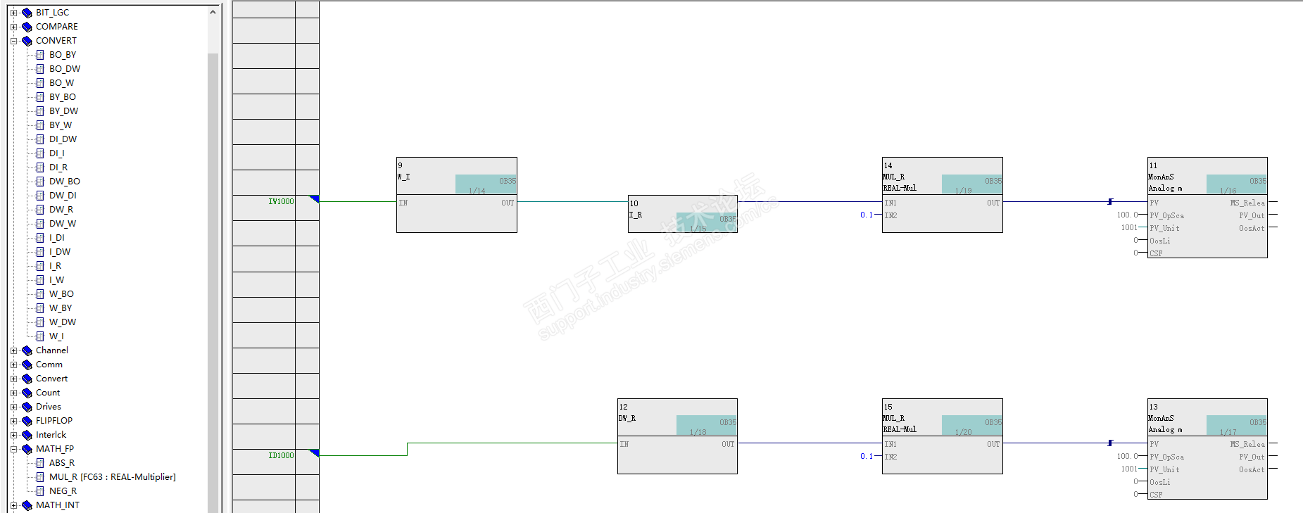

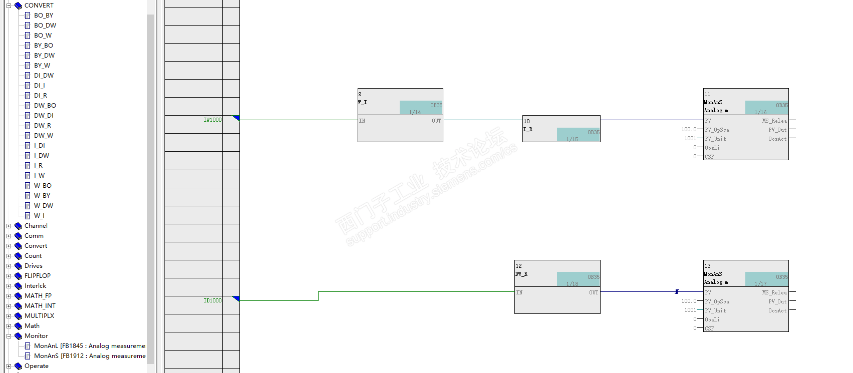

关键的问题是,DP 通讯传送来的数据是用 2 个字节 还是 4 个字节来表示的。
如截图所示:
1. 当 硬件组态中 DP 通讯设置的是 2 个字节来表示的,则用图中上面一行用的几个标准块:W_I -> I_R -> MonAnS 块。假设输入地址是 IW1000。MonAnS 块是用来在 WinCC 画面显示的标准块之一。你需要自己设置 显示单位 PV_Unit 和 量程 PV_OpScale;
2. 当硬件组态中 DP 通讯设置的是 4 个字节来表示的,则用图中下面一行用的几个标准块:DW_R -> MonAnS  块。假设输入地址是 ID1000。MonAnS 块是用来在 WinCC 画面显示的标准块之一。你需要自己设置 显示单位 PV_Unit 和 量程 PV_OpScale。
3. 当然,如果传送来的数据还需要乘以系数的话,那就在截图中的 I_R 块 或 DW_R 块与 MonAnS 块之间再插入一个 MUL_R 乘积块(或者一个 DIV_R 除法块),填入系数即可。
