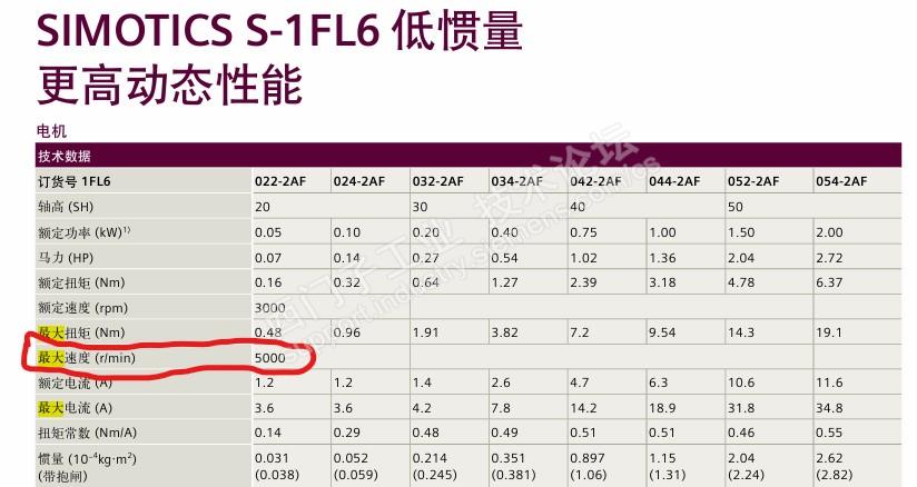

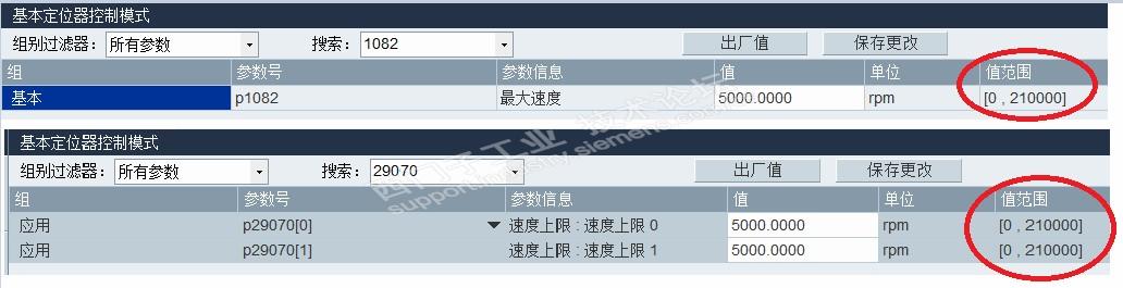

在一个项目现场,尺寸测量工位,节拍时间不够,就加快V90伺服的速度,在绝对定位里面,不断的加大FB284 引脚 Velocity的值,可是到了后面发现,到了某个数值后,再增大此数值,真实速度也上不去了。现在就面临困扰了,第一,在V-Assistant里面 P1082 和P29070 最大值都是可以大于5000 rpm的;第二,但是在V90的说明书里,低惯量的电机,最高转速是5000 rpm. 那到底哪个才是正确的呢?如果想继续提高电机速度,除了降低定位精度,或者在齿轮箱上想办法, 还有更好的办法么? 谢谢各位大神
