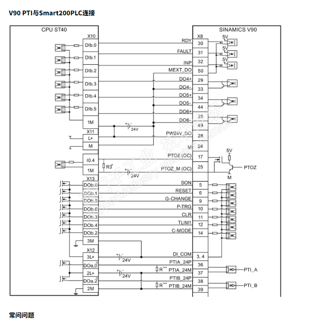

回复:V90 伺服 200smart 脉冲控制 为什么说明书输出30至50 两个版本接线方式。
一帆风顺(T)
    203
注册时间:2016-06-09
发布于 2025-11-10 14:24:23
就按照这种接线,
