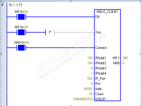

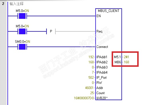

厂内测试时,通讯一切正常,读数据时M5.1为0 ,完成后为1。到了用户现场,就通讯失败了,M5.1一直为1,错误代码168,请问是什么原因?
