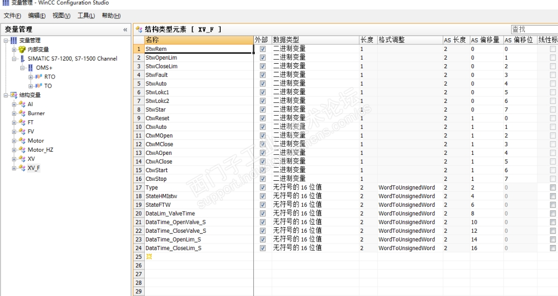

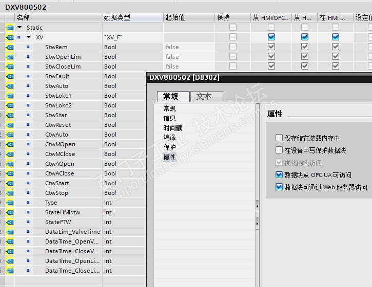

项目采用经典WINCC V7.5 SP2,访问安全PLC 1512F中的安全DB块数据。
想请教一下诸位大佬:
1、经典WINCC如何访问优化的块?
2、WINCC中设置结构体变量。WINCC中定义的结构体访问安全DB中的数据,是否可行?
