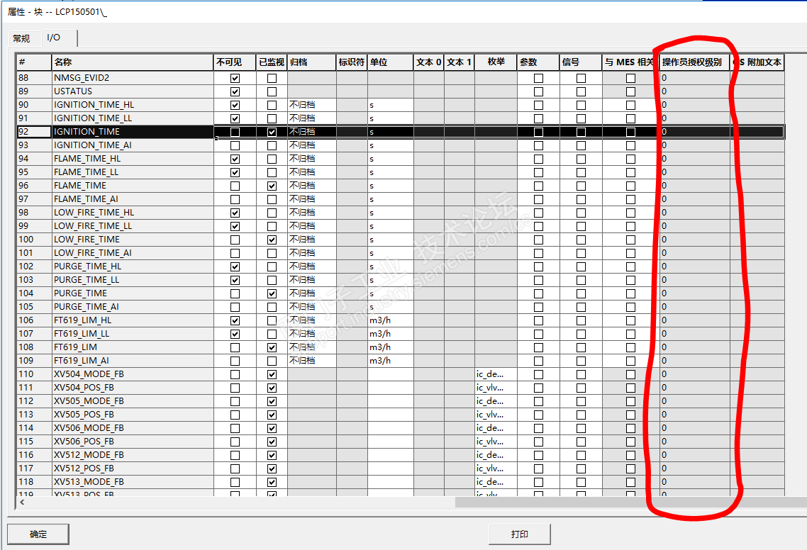

用 SFC Type 编辑出来的 EPH CFC 块,如截图所示。在 “操作员授权级别” 一列全部是灰色,默认全部是 0。也就是说,不可以修改,更不能根据不同的用户进行权限分配。
所以,还是上 Batch 系统才可以解决你的需求。
