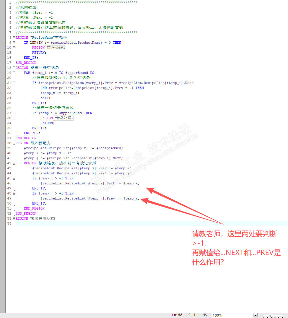

请教老师,Chapter1.1.8源代码.AddRecipe中的两代码的作用
302
2025-11-10 20:25:10
请问老师,这几行代码应该如何理解?
