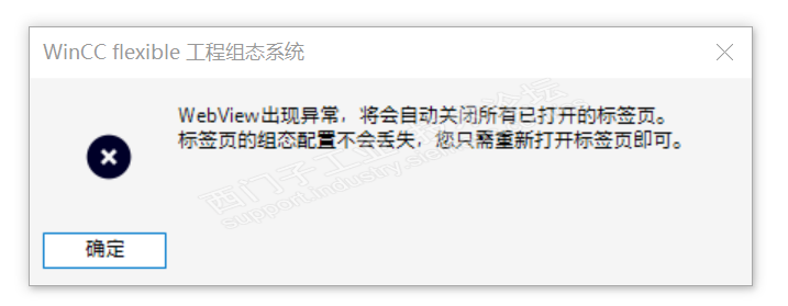

Wincc Smart V5,软件一直弹出WebView 出现异常,打不开标签页面
595
2025-11-11 11:28:55
软件版本: Wincc flexible SMART V5 SP1;
电脑版本:Win10 21H2
软件提示:打开软件,提示“WebView出现异常,将会自动关闭所有已打开的标签页。标签页的组态配置不会丢失,您只需重新打开标签页即可。
问题:确认弹窗后,重新打开画面,或者添加画面,依然会出线弹窗。【以前出现过弹窗,确认后就可以重新打开】
尝试处理:软件重新安装,依然出现问题; 软件升级V5 SP1 Upd1,依然出线问题。
参考其余链接:https://www.ad.siemens.com.cn/service/answer/solve_333300_1198.html
1、卸载当前WebView组件,从微软官网下载WebView2运行时安装。
2、MIUI系统需关闭“MIUI优化”后安装,完成后再重新开启优化选项。
3、修改配置文件:
定位安装目录下的setup.ini文件,在[winnt_os_build_numbers]段添加:*win11=XXXXX,*  // 替换XXXXX为当前系统版本号。
// 尝试依然无法解决。
有没有大神知道怎么解决。
急!!!
