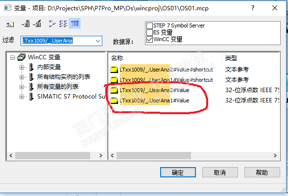

如果你还想在 画面上显示这些数值,则需要使用 MonAnL 块的 UserAna1#Value 作为体积的显示值,UserAna2#Value 的值作为质量的显示值。如截图所示:
