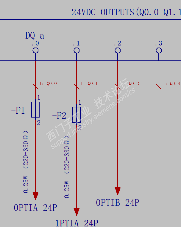

一、V90 脉冲输入的正确规则
西门子 V90 伺服的脉冲输入分为 ** 单端(24V)和差分(5V)** 两种类型,其电阻添加规则如下:
单端脉冲输入(24V):若采用单端信号(仅接PULSE+和DIR+,负端接公共端M),短距离(≤1 米)、低频率(≤50kHz)时无需加电阻;长距离(>1 米)或高频率(>50kHz)时,建议在脉冲 / 方向信号线上串联 220Ω~330Ω 限流电阻(靠近信号源端),以抑制信号反射。
5V 高速差分脉冲输入:差分信号通过PULSE+/PULSE-、DIR+/DIR-成对传输,无需串联电阻。V90 的差分输入接口内部已集成终端匹配电路,外部加电阻会导致信号衰减或波形失真。
二、关键误解澄清
“5V 高速差分脉冲输入需要串电阻” 的说法是错误的。差分信号的抗干扰性本身就依赖于 “双线差值传输”,且 V90 内部已做匹配,外部加电阻反而会破坏信号完整性。
三、总结
单端 24V:短距低频无需电阻,长距高频建议加 220Ω~330Ω 电阻;
差分 5V:无需加电阻,直接成对接线即可
