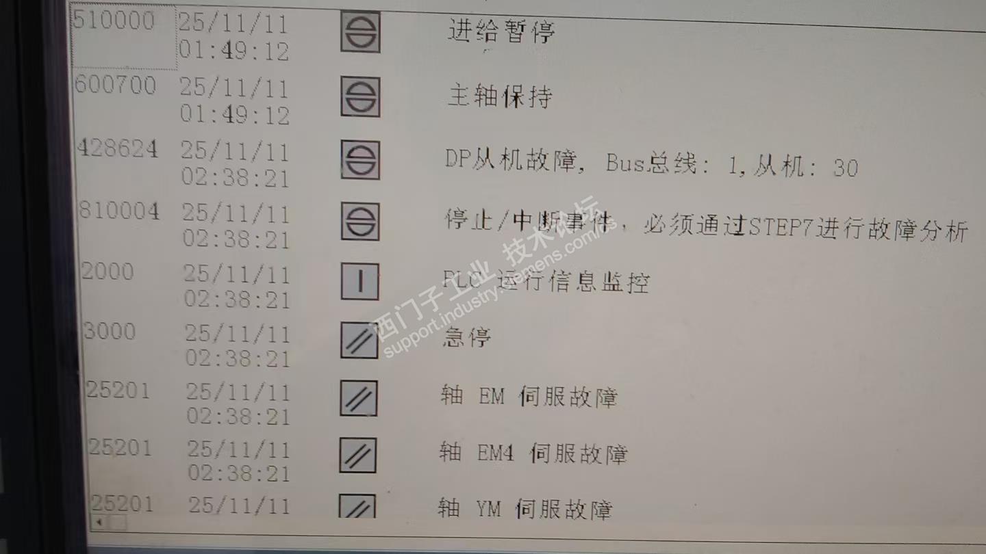

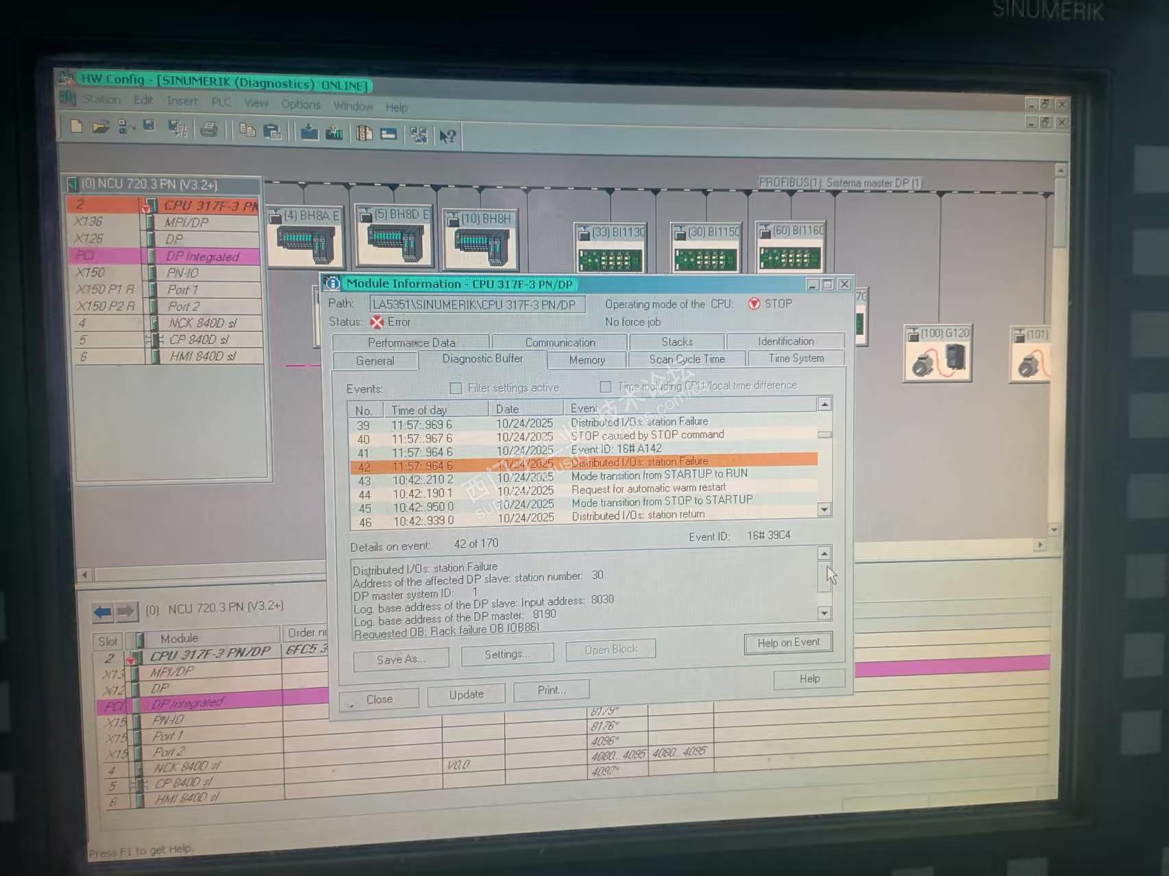

最近一台设备帕马130,频繁发生故障,DP从站故障。站点地址不固定。出现问题的频率有时半个小时,有时一天或者两天。频繁时,一天报警10来次。DP故障时,NCU停止工作。从新做热启动,机器恢复。有遇到的指导下。DP,线插头,怀疑问题的菲尼克站都已替换过。问题依旧
