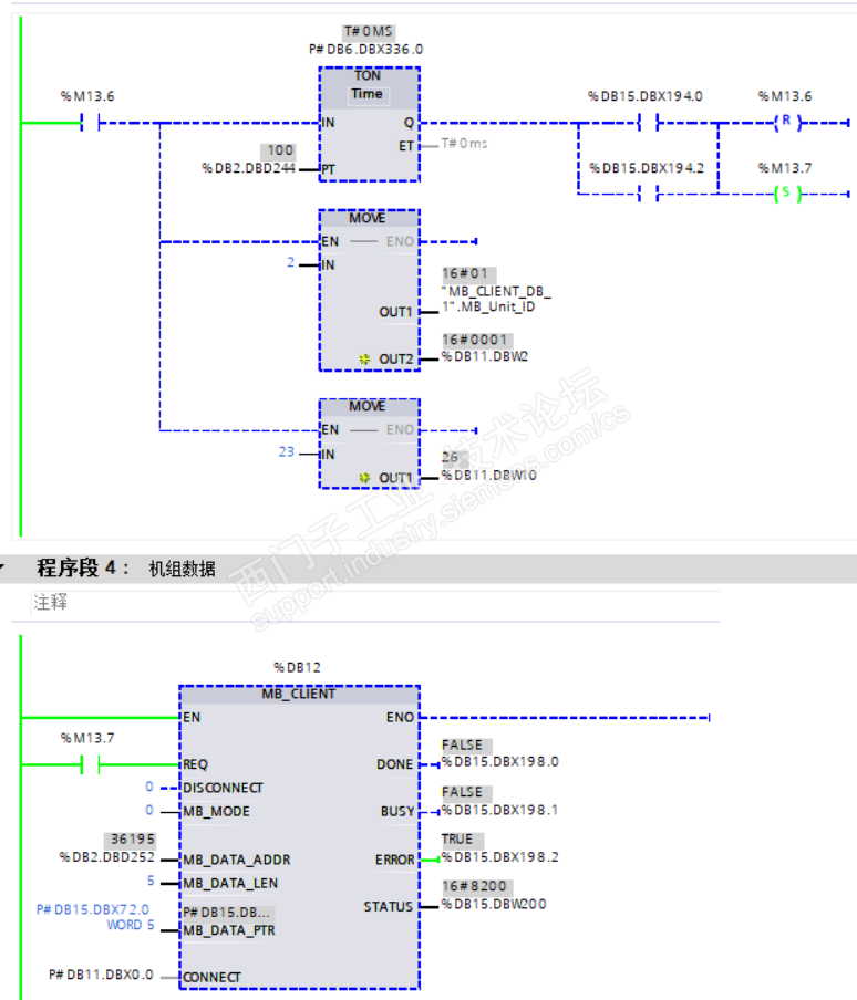

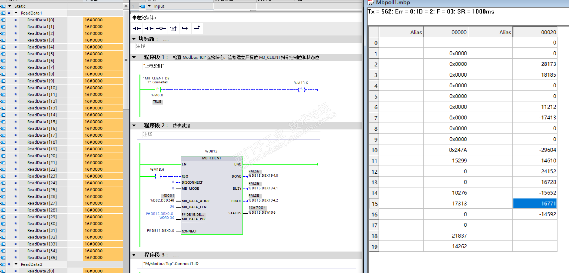

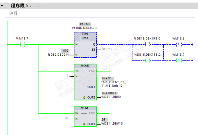

西门子1214C做客户端,做modbusTCP通讯,读取两台从站设备数据(两台从站为RTU,使用一个Modbus TCP网关)。
1. 参考modbusTCP通讯案例,
两个从站调用两个 MB_CLIENT,背景数据块使用同一个,ID 、 端口、数据地址长度等切换,
通讯一直报7004,8200。
各种数据地址等修改查找,还是没找到原因。
具体见附图。

    1:
        #statConn.RemotePort := 23;
        #instClient.MB_Unit_ID := 2;
        #statReq := TRUE;
        #statMode := 0;
        #statAddr := "DB_Set".add1;
        #statLen := 4;
        IF
            #instClient.DONE
        THEN
            #statRead1 := #statPtr;
            #statReq := FALSE;
            #statStep := 2;
        END_IF;
        IF #instClient.ERROR
        THEN
            #statReq := FALSE;
            #statStep := 2;
        END_IF;
        IF NOT #instClient.Connected
        THEN
            #statStep := 0;
        END_IF;
    2:
        #statConn.RemotePort := 26;
        #instClient.MB_Unit_ID := 1;
        #statReq := TRUE;
        #statMode := 0;
        #statAddr := "DB_Set".add2;
        #statLen := 4;
        IF #instClient.DONE
        THEN
            #statRead2 := #statPtr;
            #statReq := FALSE;
            #statStep := 1;
        END_IF;
        THEN
            #statReq := FALSE;
            #statStep := 1;
        END_IF;
        THEN
            #statStep := 0;
        END_IF;
    ELSE
END_CASE;

3.期间只连一台时,偶尔读到过一次数据,但是数据不刷新。
4. 使用Modbus Poll,读取两个从站数据正常。
