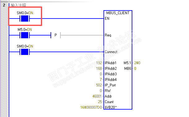

回复:MODBUS TCP作为客户端访问设备时报错168

我找到原因了。之前下载完程序通讯正常,再重新上电就会出现通讯故障168。程序里只用一条通讯指令时必须用SM0.0常触发才能重新上电后通讯正常。
