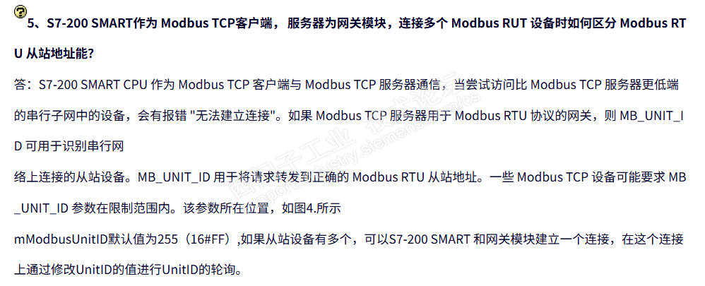

如题,我如果使用modbusTCP转换器来采集好几个modbusRTU从站的数据,那就需要修改mModbusUnitID来读取不同的从站,如图
具体如何实现修改UnitID这一步,请求大佬提供模板
