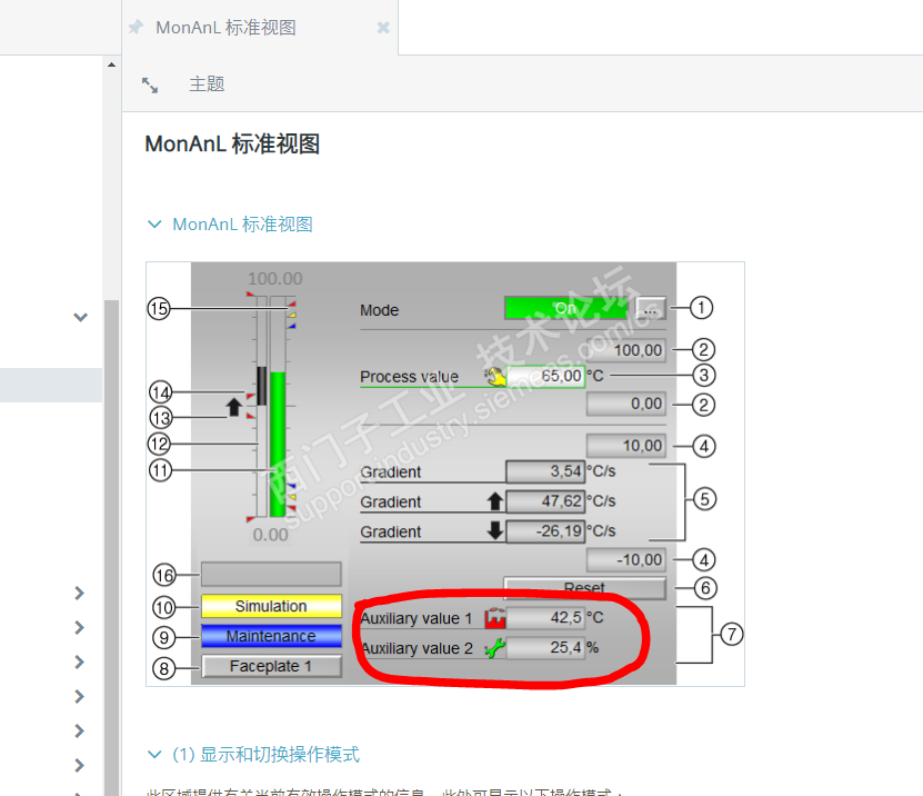

其实,你还可以充分使用 MonAnL 块的辅助显示功能的。然后一个 MonAnL 就可以实现你的要求。如截图1 所示:
如截图2 所示,把 MonAnL 块的第 78、81、85 和 88 管脚的 “不可见” 列的 钩 去掉,然后就可以显示这 4 个相关输入管脚了:
CFC 编辑部分如截图3 所示。楼主可以根据自己的需要调整相应的系数即可。
