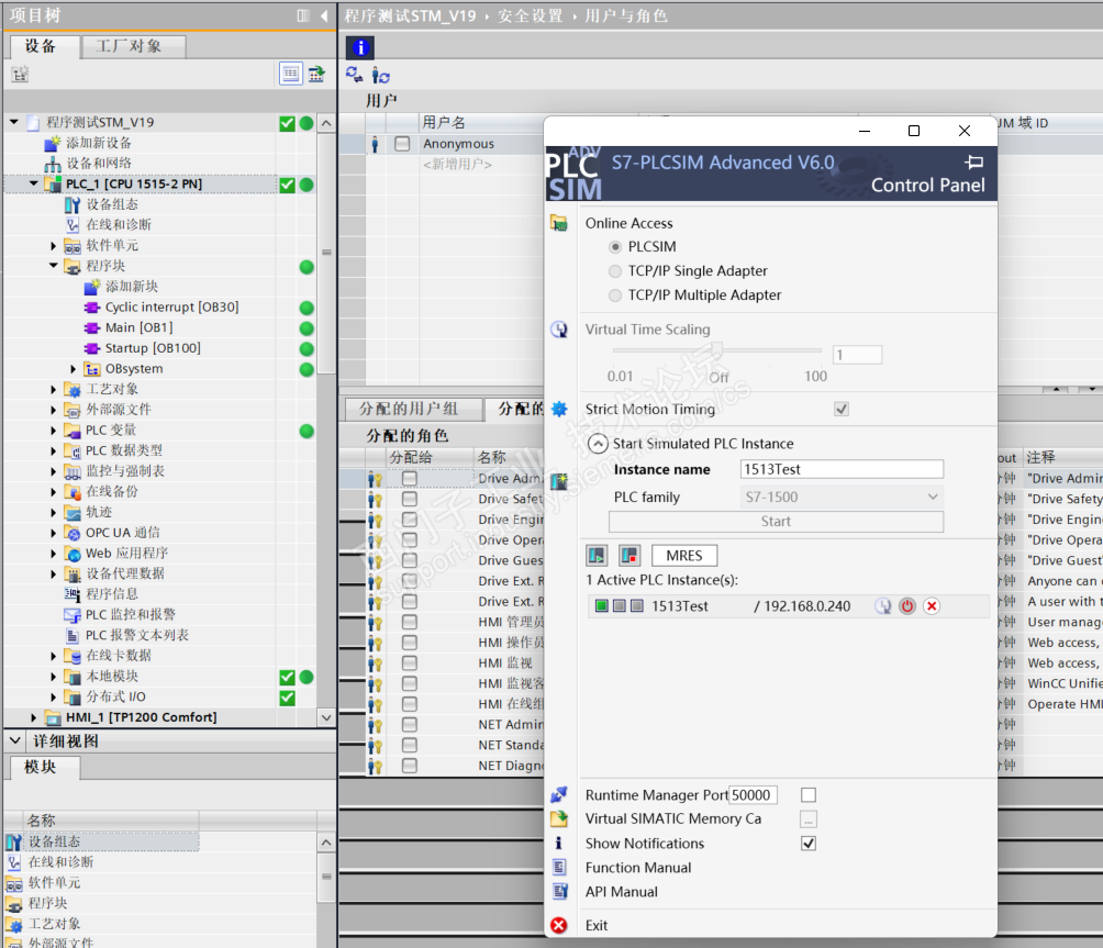

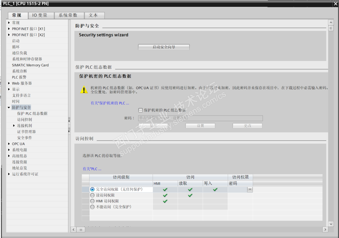

  之前有项目使用西门子1200 PLC 不带存储卡,使用博途V19 版本,在安全设置中设置了管理账户,但是后面忘记了密码,过段时间后想在线连接都无法连上PLC,一直没有找到解决办法;
在网上看到有一种解决办法是针对1500 PLC 存储卡复位的办法,然后最近有时间使用仿真软件测试了一下,反而出现更理解不了的问题。测试过程如下:
一、测试软件
     1.博途V19
     2. PLCSIM  Advanced V6.0

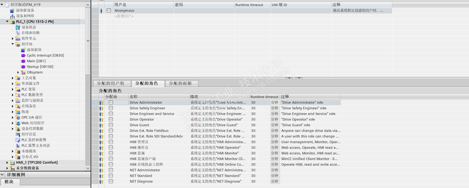

二、将原来V17 项目程序使用V19 打开,使用默认安全设置(没有设置全管理帐户),没有设置保护PLC组态数据功能,也没有设置访问控制限制;如下图

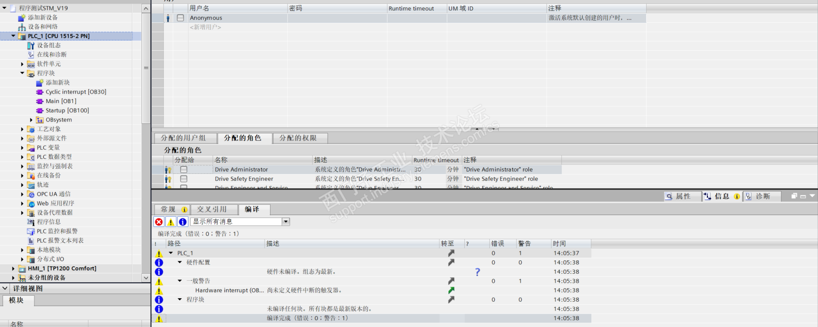

三、程序编译无错误,新建1500Test 仿真PLC,组态程序下载正常可以在线查看程序

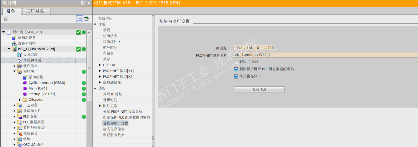

四、在线复位PLC为出厂设置

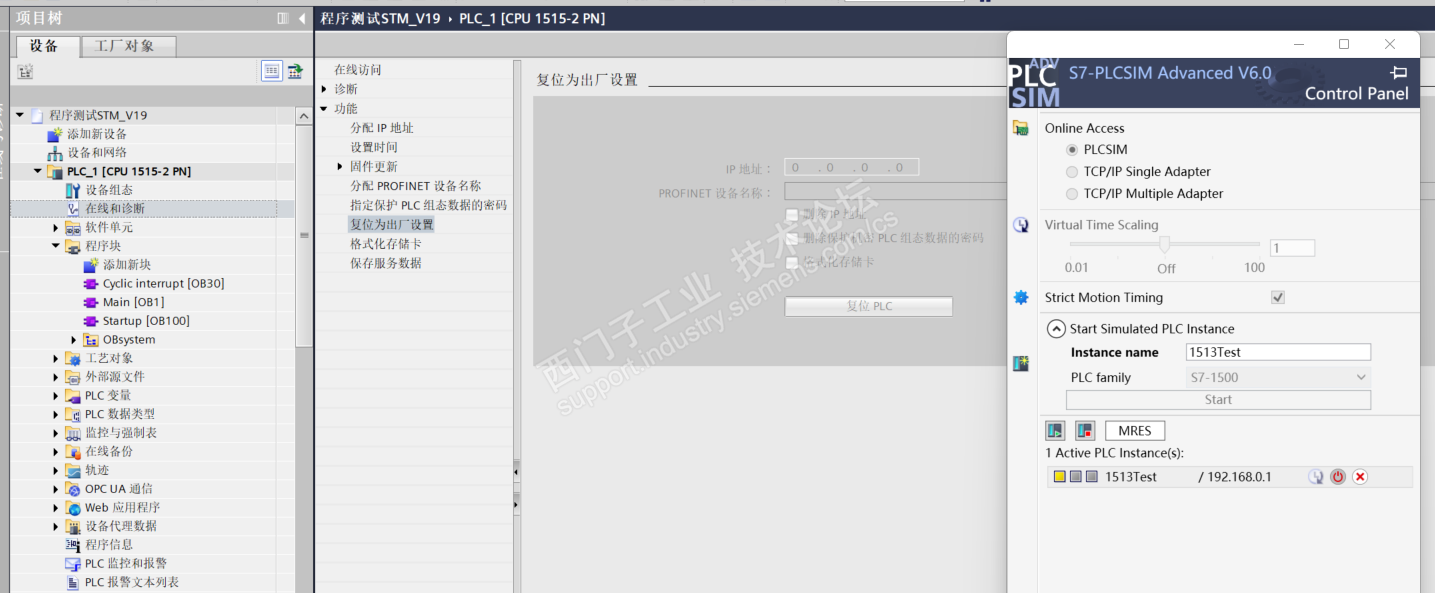

五、仿真PLC 断电重启后,显示已复位(IP 变为默认的0.1的地址)

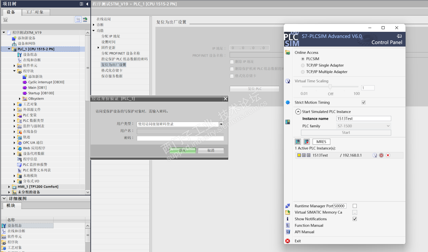

六:此时想再连接PLC 下载组态及程序时会提示需要身份验证,因为没有设置过全管理帐户,也没有设置过密码。此时PLC 就无法使用了,即使更换其它的程序想下载到此PLC 也不行。
经过此次测试,依然没有解决上一个项目发生的故障问题。理论上使用仿真测试和使用硬件测试的过程是一致的,如果在使用真实的PLC硬件发生这样的问题,PLC连不上要如何解决呢?还请版主大神提供一下解决思路,谢谢
