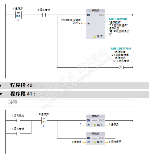

我还喜欢把通信错误的状态,读保存下来,速度快了,看不到错误代码。
