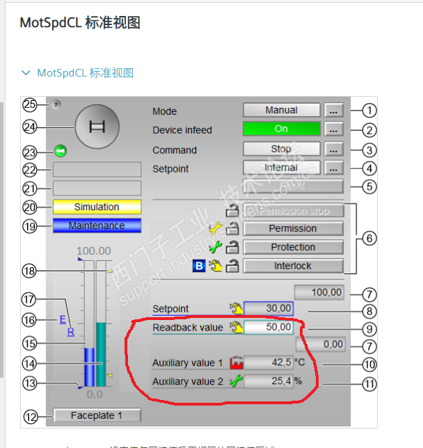

下一步,我们要把5台凉水塔的风扇接入到我们工艺车间的系统来。
我们的凉水塔风扇是变频的,需要在监控画面上起动/停止此风扇;同时,也需要把风扇的转动频率也在监控画面上显示。
以前的时候,考虑频率信号是单独的一个监控块;
经大侠指点,可以利用监控块的辅助显示功能后;我查询了一下,电机块也有两个辅助显示功能;可以利用一个显示电机的频率。
既然你使用了 变频器控制块 MotSpdCL,Rbk 输入端就是速度/频率 的反馈信号。
如果你的变频器与 DCS 系统走的是通讯的话,你还有其它两个辅助反馈信号可以引用。比如我截图中 UserAna1 是实时电流,UserAna2 是实时功率。Rbk 是实时频率:
这三个反馈信号在 MotSpdCL 标准块对应的标准视图中都有:
