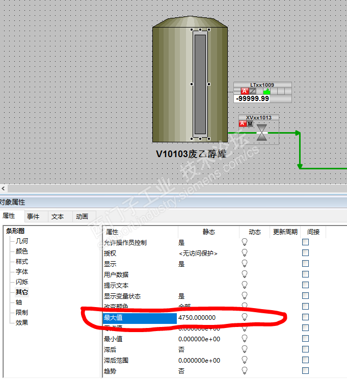

以下是引用CHEN-SUNSHINE在2025-11-13 21:09:35的发言 >13楼
今天晚上,稍有闲暇;
我把上图的CFC进行编译、下载;然后在Wincc监控画面中用输入输出域,显示了两个辅助信号的容积和物料重量;
OS下载后,已经在监控画面上能正常显示容积m3数和重量的Tons数了。
但是,液位色标的填充显示不正确。找了5分钟,小白也没有找到修改液位色标的方法。
我又回头修改CFC中的量程范围,把输入量程由0~16000mm再次修改为0~100%
以下是引用CHEN-SUNSHINE在2025-11-13 17:55:33的发言 >12楼:PCS7画面中,大罐...
引用12楼详细内容:
PCS7画面中,大罐容积和物料重量的计算:进行时
今天,稍有闲暇;我按照lu大侠详细的指点步骤,对我们1#大罐的CFC进行修改;
已经修改完毕,拍照如上图。
等明天或以后再进行编译、下载等步骤;都做好之后,还需要和现场实际进行再次比对。
是不是你修改液位量程后在 WinCC 画面上没有修改这个 “最大值” 参数为 16000 呀?
