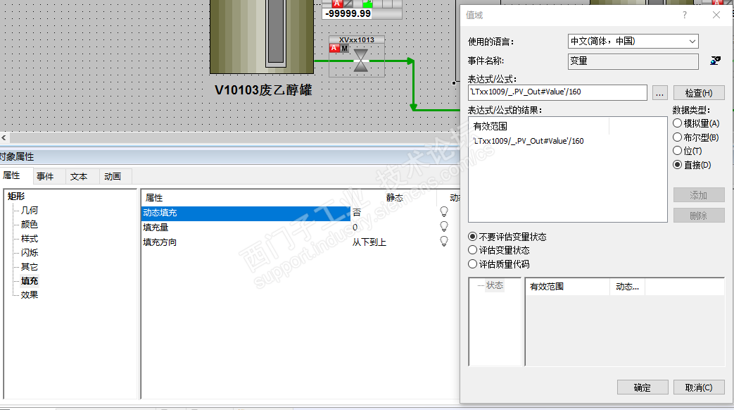

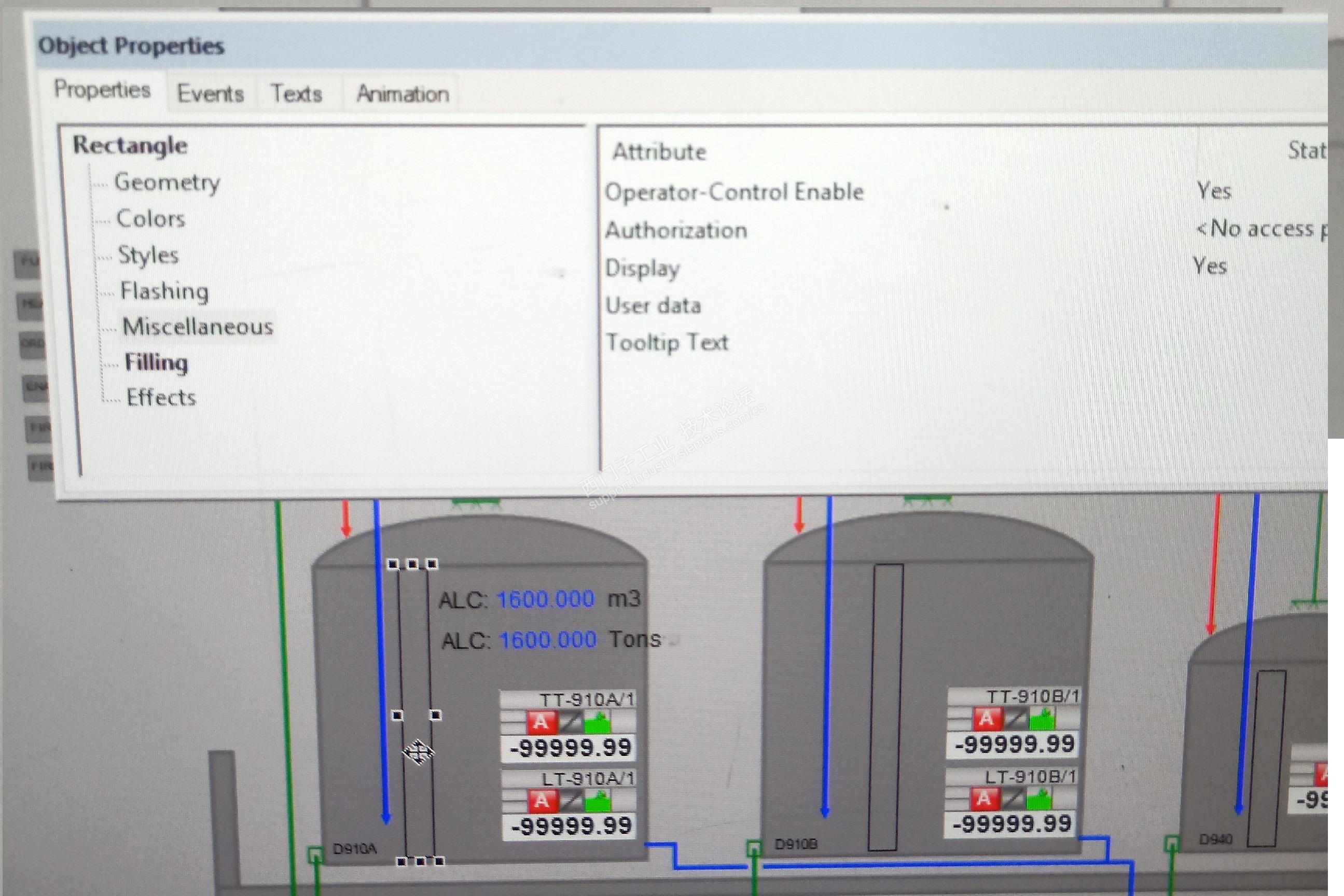

以下是引用CHEN-SUNSHINE在2025-11-14 11:53:27的发言 >19楼
感谢回复和指点:
你所说的,在wincc画面上没有修改这个 “最大值” 参数为 16000 呀?
确实是没有修改,没有找到修改的地方
我们这个液位色标不是棒图,用的是矩形
如照片所示
看你的截图,估计是在 Filling 里面进行设置的。比如,把变量的值除以 160 就是默认的 0 ~ 100 范围了:
