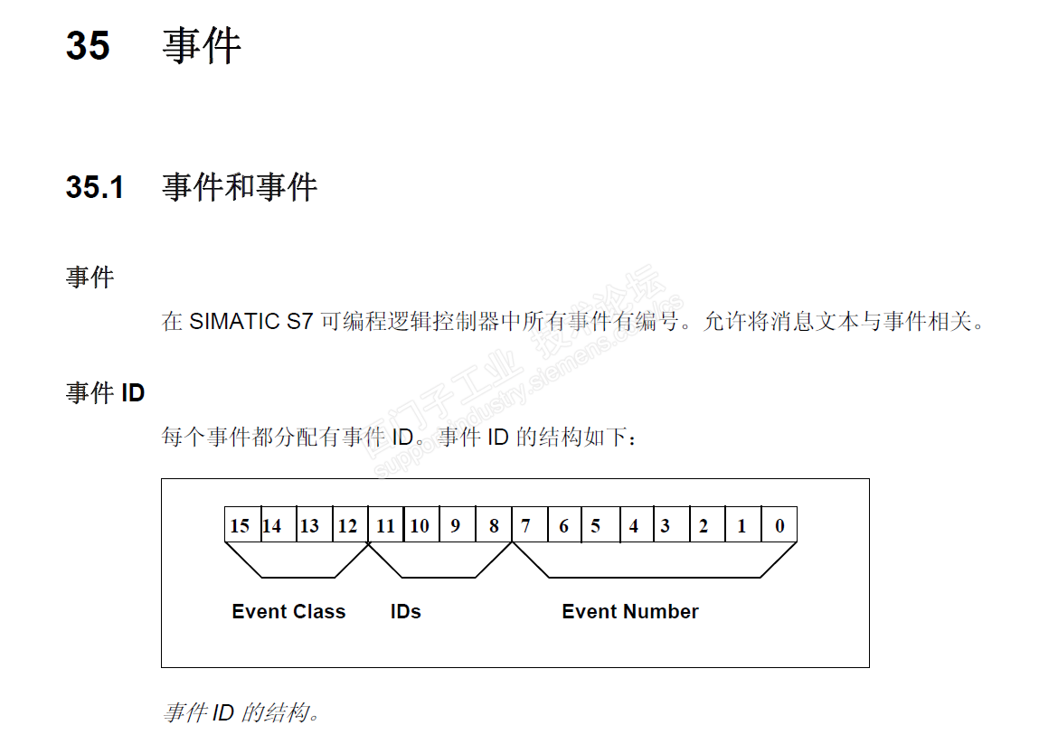

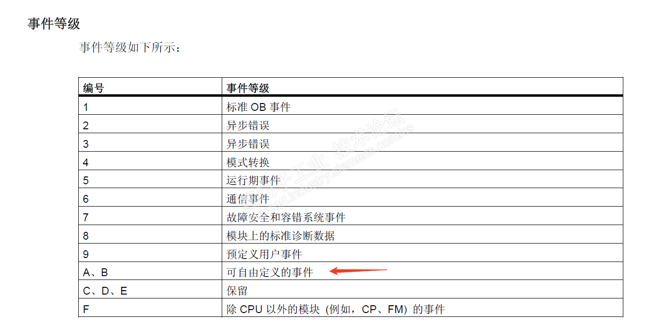

回复:诊断缓冲区 B046 B146是什么意思,具体查哪个资料?

用户自定义事件
