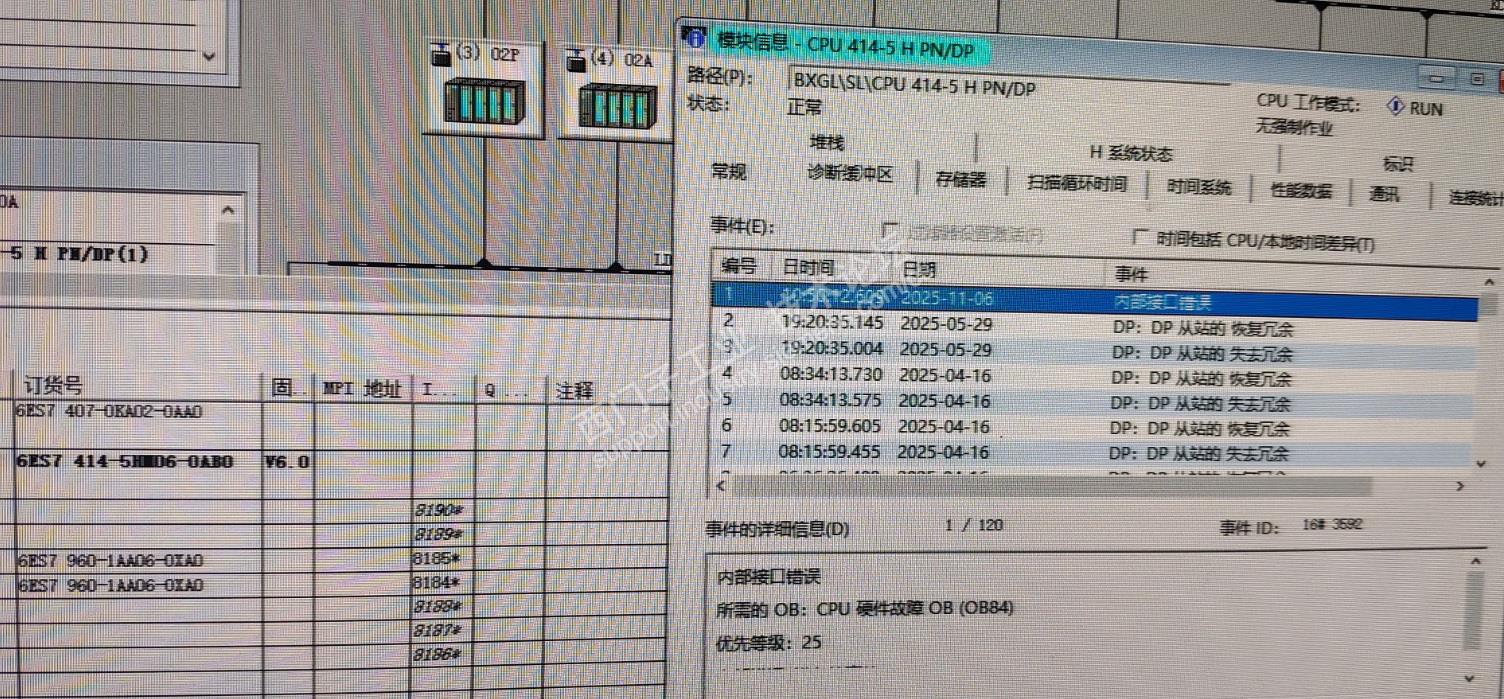

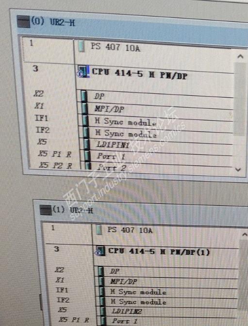

CCPU414-5H PN/DP 414-5HM06-0AB0,冗余配置。

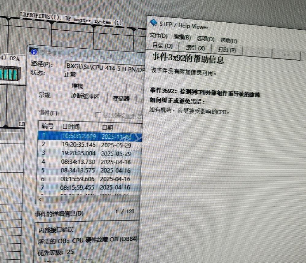

诊断缓冲区事件:内部接口错误,事件ID:16# 3592
事件帮助:检测到CPU外部组件而导致的故障,如有机会,应更换受影响的CPU.

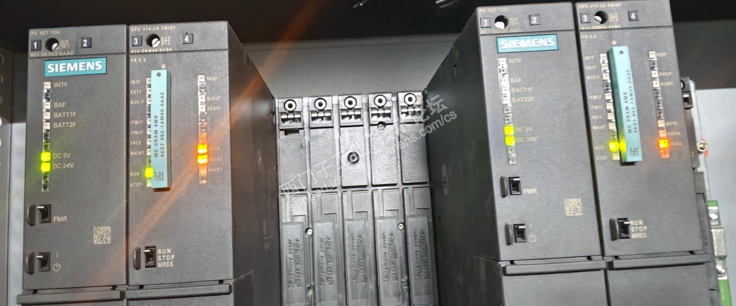

在线查看CPU、检查CPU、各远程站指示灯,均正常。
请教一下,什么原因导致这种情况?
