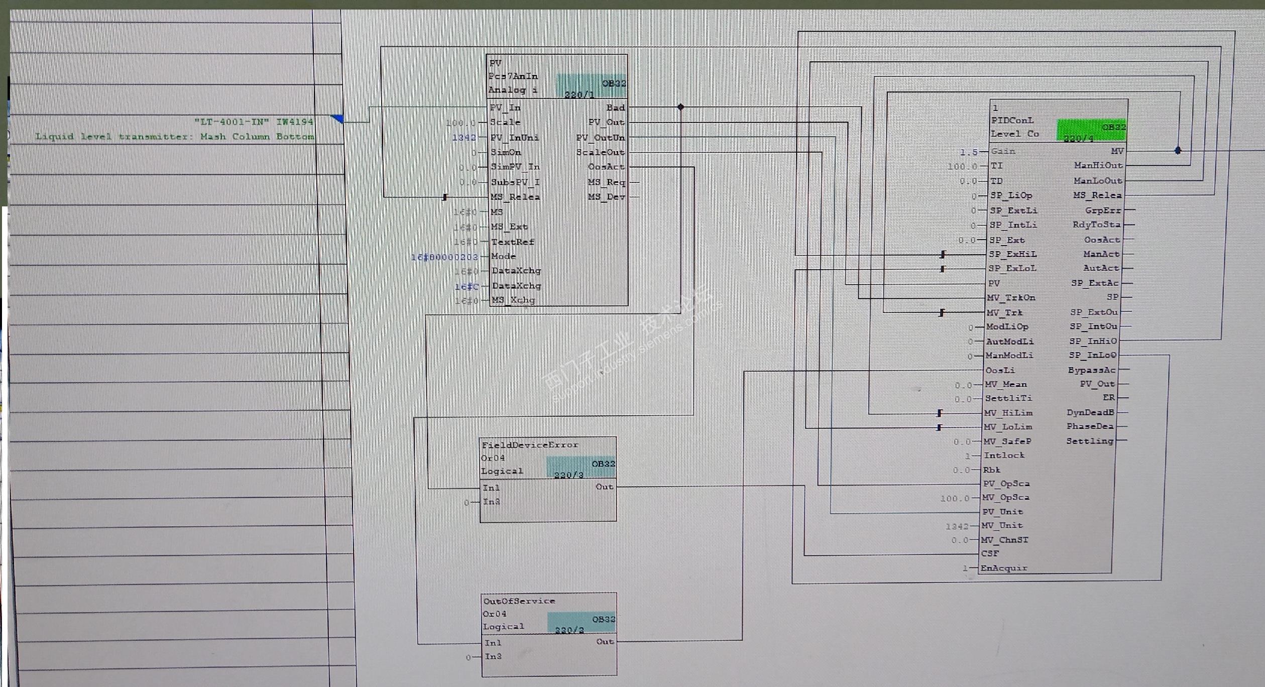

各位老师:
我们是西门子PCS7 V9.1系统;
现在,有一个问题想请教大家:
如图所示:
我们有一个PID控制回路,PID控制变频器驱动的离心泵,这个PID控制回路的模拟量输入是塔釜液位LT-4001这个液位变送器;这个PID控制回路是用泵的转速来维持液位恒定。现在,这个单回路控制正常,没有问题。
由于生产工艺摸索调整,现在,考虑用另外一个设备塔釜的液位LT-504这个液位变送器接入这个PID控制回路,调整这台出料泵的转速来保存LT-504这个液位恒定。
由于工艺摸索、不确定性比较大,过一段时间,还会再用现有的LT-4001再控制这台泵;而且,也有可能会定期更换。
我们考虑能不能做一个控制选择的方案。
在屏幕上做一个选择的按钮或菜单,让操作人员来选择到底 是LT-4001这个液位变送器控制这台泵,还是LT-504这个液位变送器来控制这台泵。
说明:工艺管道在两个月之前就做好了,通过手动蝶阀可以切换这台出料泵连接哪个塔釜,管道已经OK。
哪位大侠有这方面的经验或思路,请赐教。
