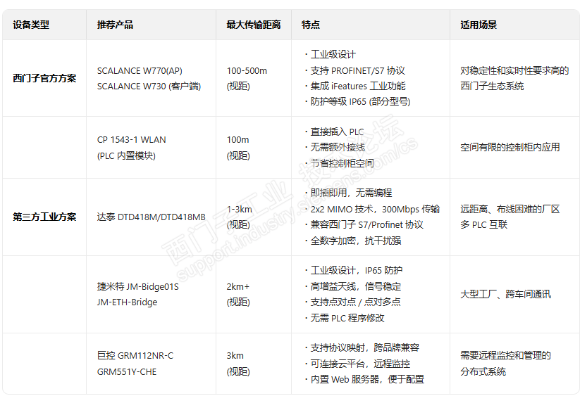

可以的.
根据您的具体需求选择合适的方案:
如果追求稳定性和官方支持:选择 SCALANCE W 系列,适合长期运行的关键系统
如果需要远距离传输且布线困难:选择 DTD418M 或捷米特系列,性价比更高,实施更简单
如果预算有限且距离不远:考虑达泰 DTD418M 或巨控系列,功能全面且价格适中
