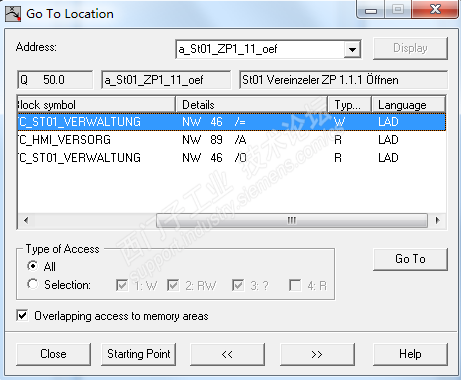

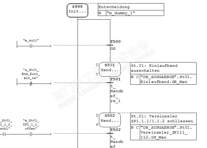

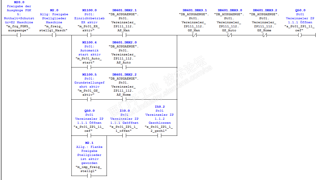

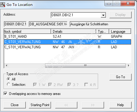

西门子数控屏OP012上是否可以直接控制300plc的Q点输出?
hmipro 手动行的上查看只看到使能 到位 等一些反馈,plc程序内根据阀岛的Q点查程序,却发现自动和手动信号是不同的graph程序中做的写入逻辑,而手动的graph的第一个条件是M0.0就是说屏蔽了,也查阅了OP012手册,正常使用的直接键的点位与Q点手动功能没有直接关系,不明白这设备的手动是这么实现的,不了解数控屏
