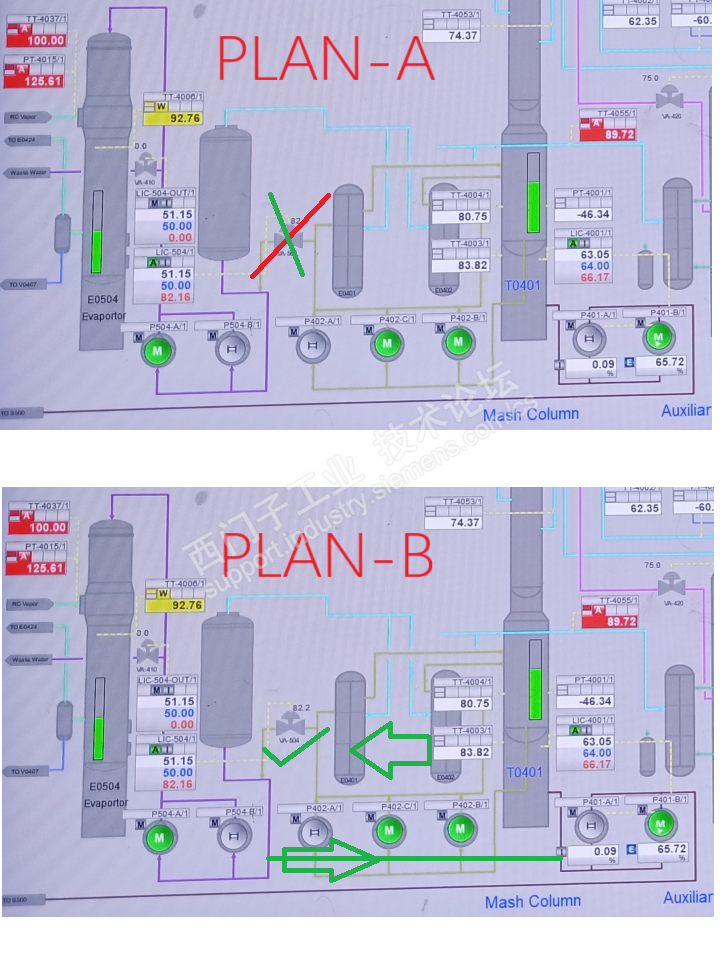

工艺情况如照片所示,这是电脑监控画面的截屏:
根据工艺路线,分为PLAN-A和PLAN-B两个工作方案。
我们工艺车间在2025年9月份,进行了很大的工艺管道技改;9月份完成后,车间开机,
9月份开机---11月12日,这期间是按照PLAN-A工艺路线进行生产的。
在PLAN-A中,蒸发器E504设备群和塔器T0401设备群没有交集;塔器T0401去E504的调节阀VA-504,没有使用。
此时,蒸发器E504循环的物料是热水,从别的塔器来的。
在PLAN-A运行时,塔器T0401的物料通过泵P401打出,用LIC4001控制回路来控制;
运行期间,都正常。
在11月12日开始,调整为PLAN-B工艺路线
在PLAN-B路线中,塔器T0401设备中的物料通过循环泵,用调节阀VA-504进料E0504蒸发器。
物料进入E0504蒸发器后,循环物料通过泵P401再打出,通过手动蝶阀切换到泵进口。
PLAN-B截屏中,还是用LIC4001来控制P401的出料,P401泵拉走的物料其实是从E0504出来的。
我们提高LIC504调节回路的响应速度来控制VA-504调节阀,保持LIC504液位恒定。
通过几天的运行观察,我们认为各个回路都打着自动,控制效果也很好;
我们认为,这样控制是可以的;
开始,工艺负责人不同意这种控制方式,要求我必须调整为E0504的液位来控制P401泵的出料。
后来,平稳运行了好几天后,他说,倒是也可以;等再运行一段时间观察一下。
