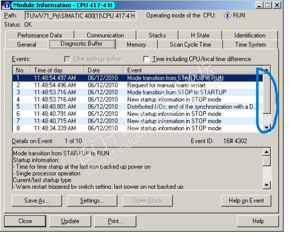

CPU在线诊断信息

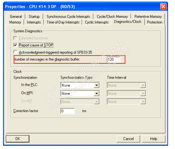

通过CPU的属性对话框à Diagnostics/Clock页面进行设置,如下图所示。
CPU 诊断缓冲区设置
此处为120条,每条消息需要分配32 bytes的空间,总共所需120*32 = 3840 bytes。该消息存储区间为Ring型存储区间,如果消息条数充满,例如,此处120条,则系统将用新的消息覆盖最老的消息。根据实际项目情况进行设置,设置范围:最大3200条,最小100条。越大存储的消息越多、时间越长。
