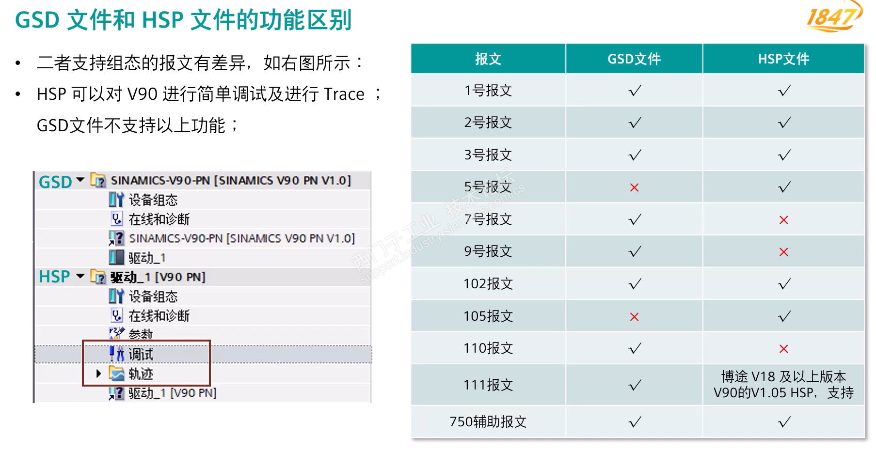

有一些有区别的。
1、使用硬件支持包(HSP)方式组态的驱动器(上图1),通过HSP组态可以对V90进行简单调试,比如驱动器诊断、参数保存/复位,电机和编码器配置、极限值、抱闸等基本配置;
2、使用GSD 文件组态的 V90 PN 驱动器(上图2)。
两种方式支持的报文有一些区别,看1847的介绍。
