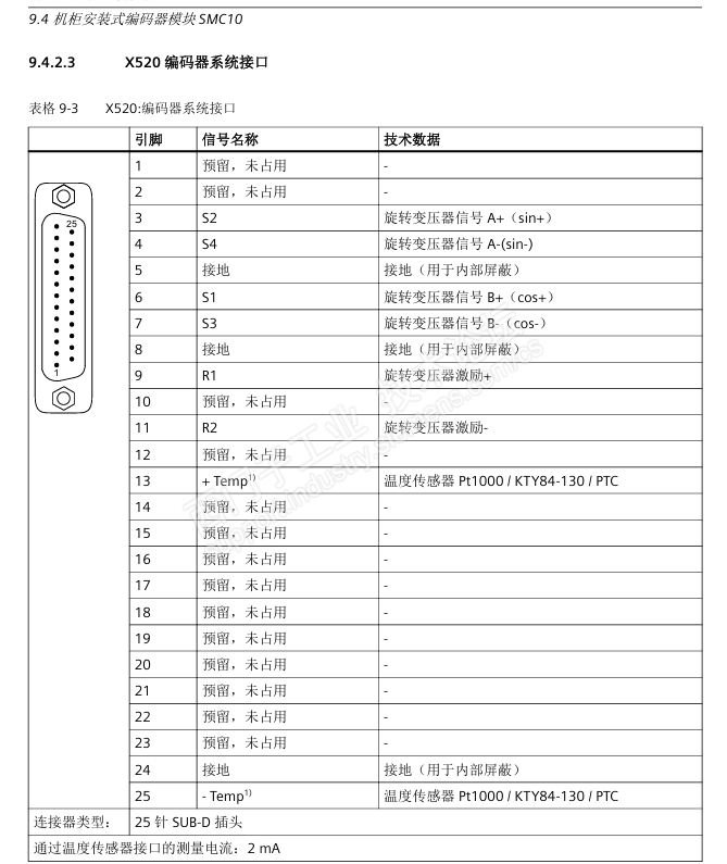

回复:正余弦差分信号怎么才能接入s120做闭环控制?
哈林...
    363
注册时间:2022-09-19
发布于 2025-11-17 14:07:14
5楼
SMC10 没问题的。
