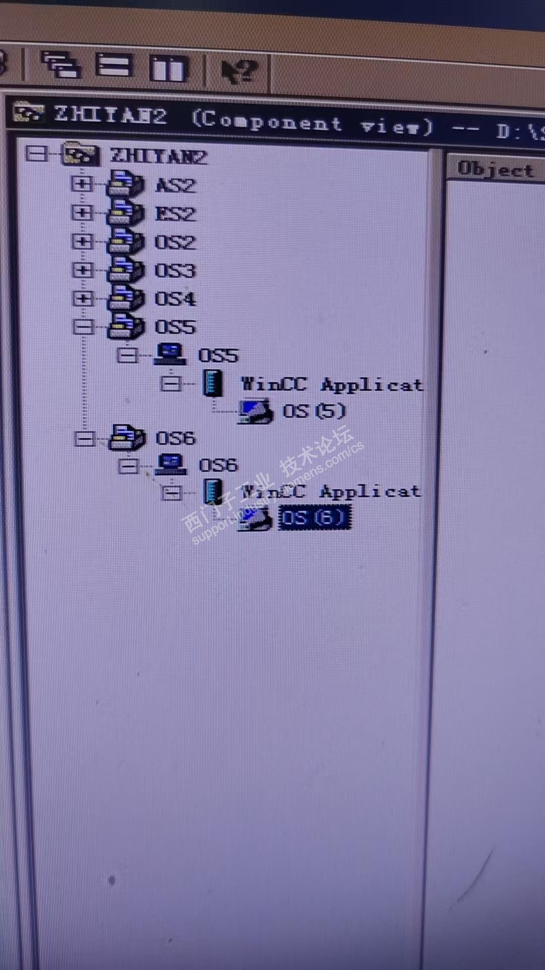

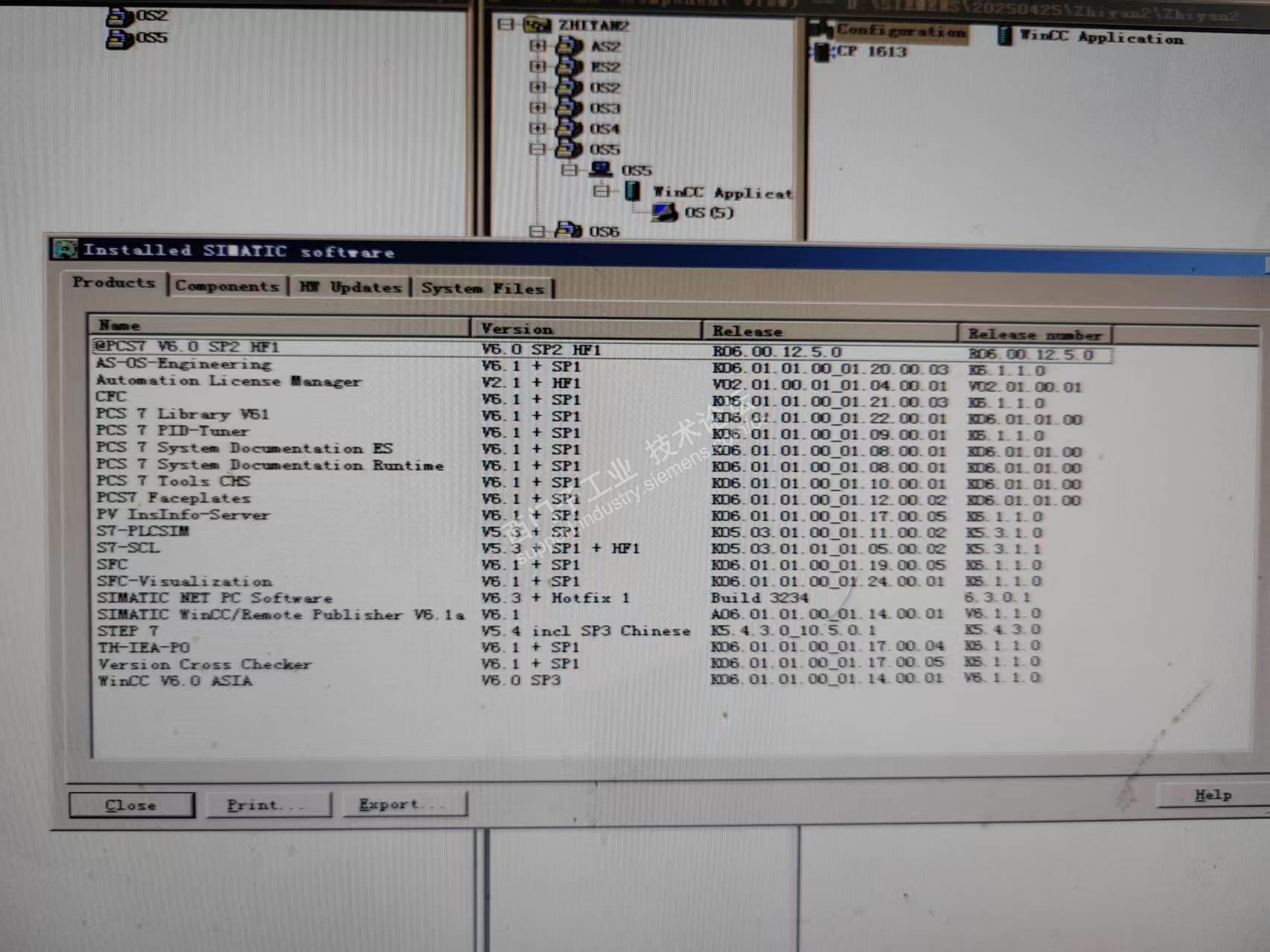

1. 现场情况:
     工控机支XP,系统XPSP2,硬件400H(414H),PCS7站(V61),新增扩展PC站OS站。
     系统已配置1个AS站,1个ES站,4个OS站(OS2-5),新增OS6。
2.配置过程:
    由于OS4/OS5都是我新增,基础配置可以的,但时间太久,过程细节记不准了,特来请教。
   在ES站新增OS,新增PC站,配置PC站的HW,下载HW,在网络链接新建AS到操作站的容错链接,下载该链接,ES站端配完。
  在新增OS站电脑,配置SCE(导入ES站中新增PC站OS的XDB文件),运行ES站中的 WINCC项目程序,修改变量链接属性为新增链接。这样来新增PC站的。

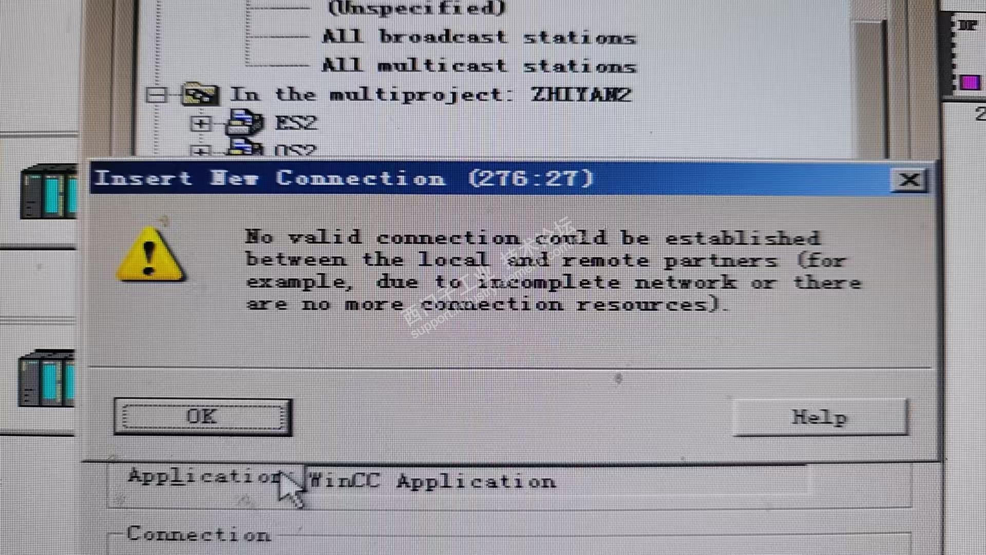

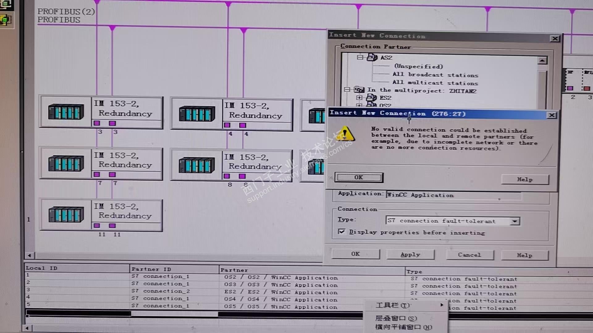

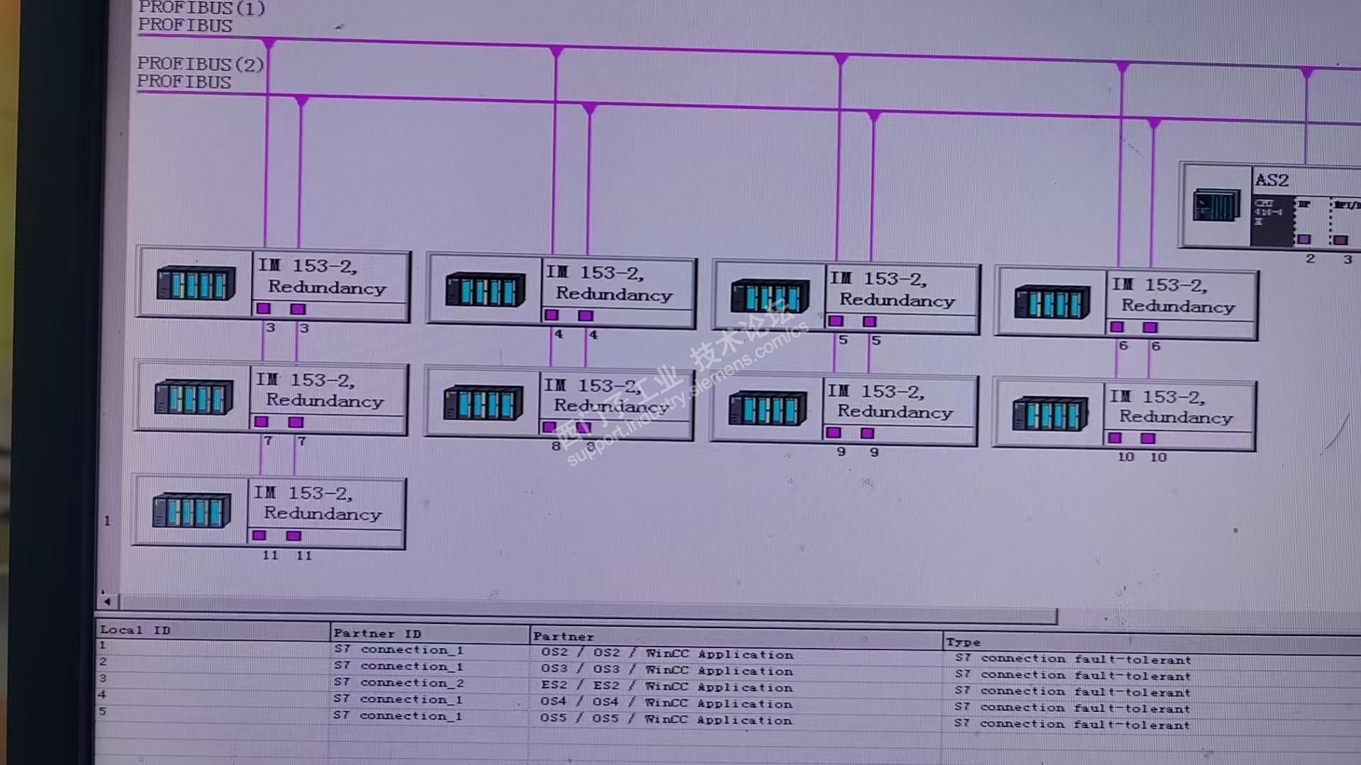

3. 遇到问题:
     3.1 增新PC站这个过程对吗?大的流程觉得是对的,但细节不确定,起初完全是看资料自学,没有经验,都是做到哪一步遇到什么问题查资料解决,然后一步步走下来的。所以感觉知识经验是打补丁打出来的,没有系统学习。
      就是ES中,新增PC站,在PC站的HW里组态单站系统,WINCCapplican+1613,下载,组态网络,新建容错链接,下载,还有一个在控制台,组态1613卡,下载SCE站。
     疑惑最大的是上面这些步骤,下载PC站的HW是下载给PLC了还是下载给工控机电脑了?网络肯定是下载给PLC了。还有一个ES/OS的  CONFIG组态,进行不下去 ,也是报错,不知道这一步是干嘛的?
    3.2  新增PC站后,在网络里建立AS站到OS站的容错链接,不让建,报错,更不要说下载了。见下面图,请大佬指导一二,感谢!!!
