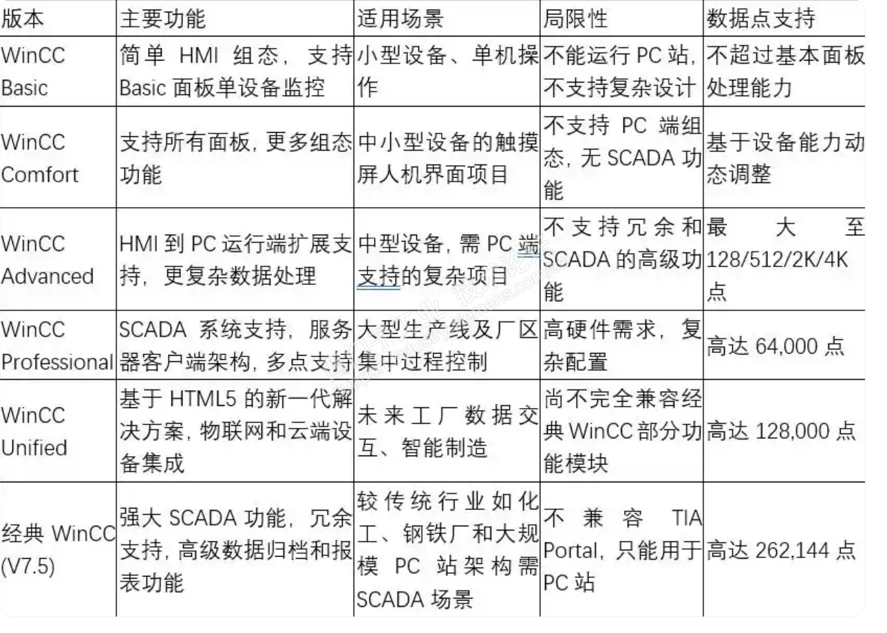

大家好!
找到了一个图片有这样的描述: 不支持PC端组态,无SCADA功能
不支持PC端组态  是  什么意思?是指这个软件组态后的程序不能运行在PC端,还是不能使用PC电脑组态项目呢?
无SCADA功能  又是什么意思呢?
我有  TP 1500 Basic color PN 的触摸屏,可以将WINCC软件安装到我的笔记本电脑,编程组态后可以将程序下载到TP 1500 Basic color PN 的触摸屏,连接PLC并使用吗?
