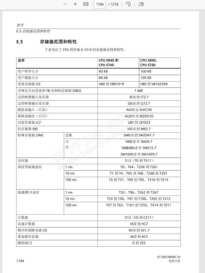

以下是引用跃溪在2025-11-16 01:24:48的发言 >5楼
3.0版本的
有了1mb的DB2,100kb的V区地址感觉太浪费了,你就是为了保持兼容,保持上代的30kb也够了。
有了UDT,真心看不上绝对地址加指针,太容易地址重叠了
