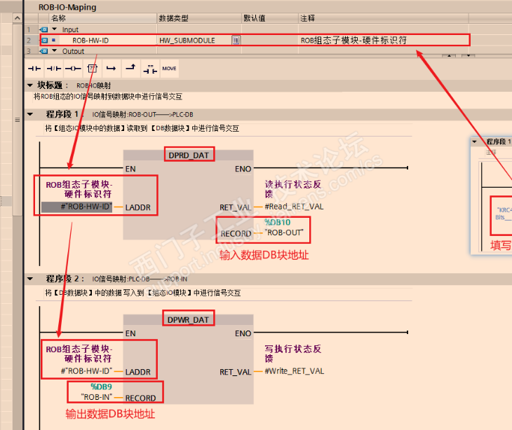

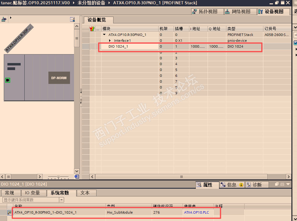

请教下大家!目前这个GSD文件就一个硬件标识符 ,输入输出在一起的,可以使用DPRD_DAT与DPWR_DAT指令,读取同一个硬件标识符,读过来的专门建一个DB块 ,写出去的建一个DB块
