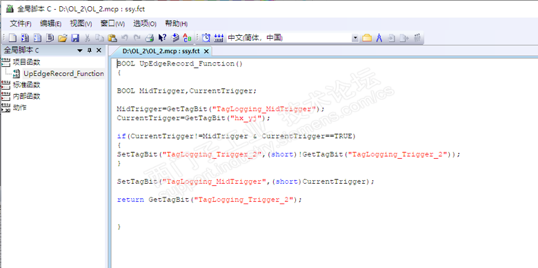

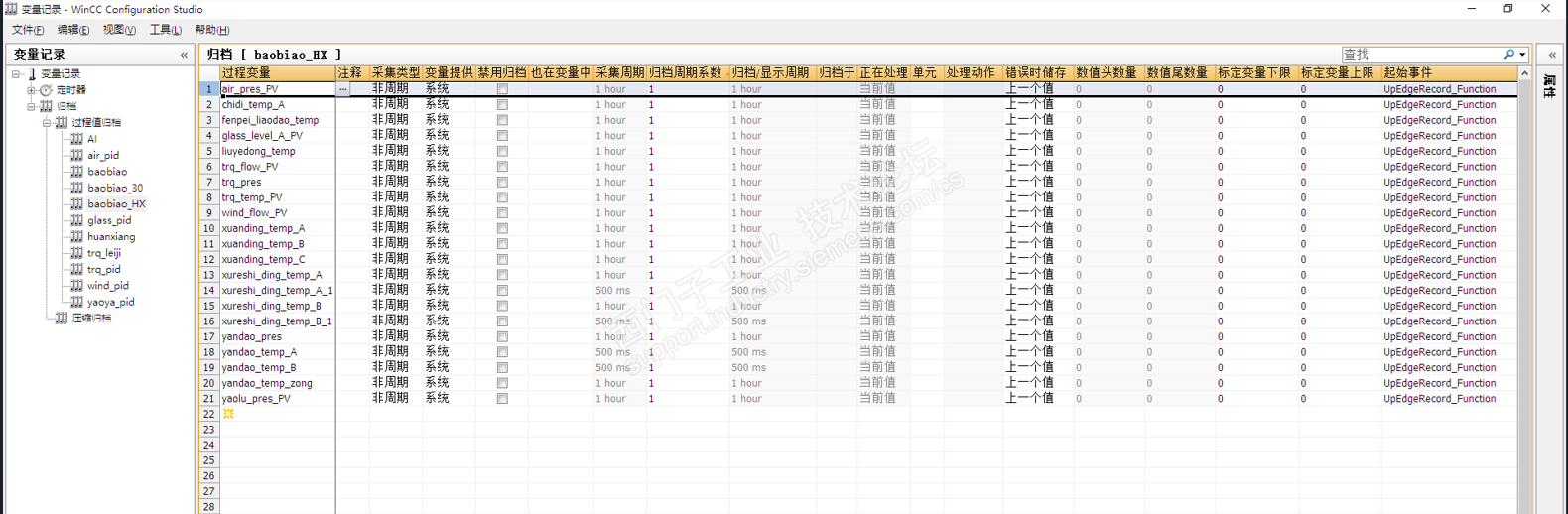

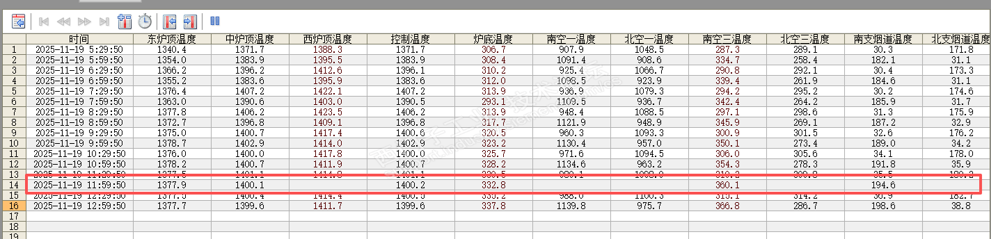

客户要求记录某一动作时的所有数据,论坛上搜了下,看到有人用脚本实现上升沿触发,经测试可行,感谢各位的分享,不过运行了两天,出现偶尔数据记录不全的问题,不知道为啥,请教各位大师了!!!
WINCC版本为7.4.1.7
故障如下,目前一天之内出现了2次,不明原因
触发用的脚本如下,论坛上找到的,其中hx_yj为外部变量,该变量0变1时记录,TagLogging_MidTrigger和TagLogging_Trigger_2为两个内部变量
变量记录设置如下
不知道有没有人遇到过类似的问题,请赐教,感谢感谢!!!
