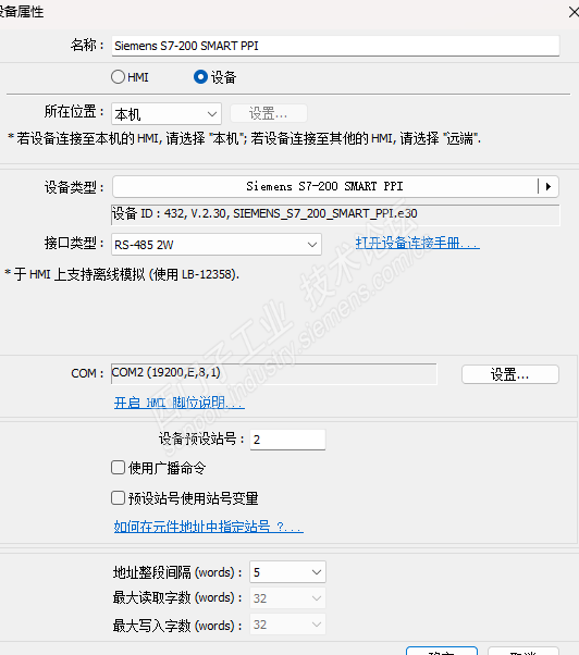

回复:PLC 200 Smart SR20 与 触屏TK6071ip,plc no response故障
WEI~WEI
    285
    8
注册时间:2013-05-21
发布于 2025-11-19 22:58:58
6楼
不需要实物屏,用USB转485,然后在线仿真。看能不能通讯上。接线:DP9X1-----PLC8, DP9X2-----PLC3默认的配置如图。
