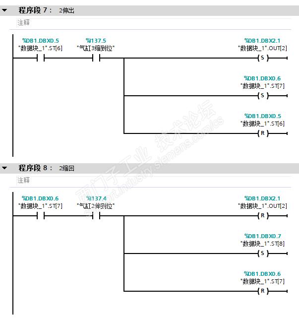

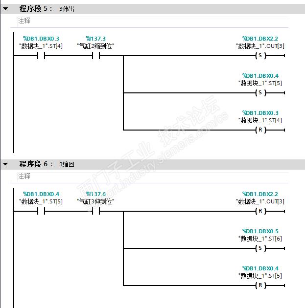

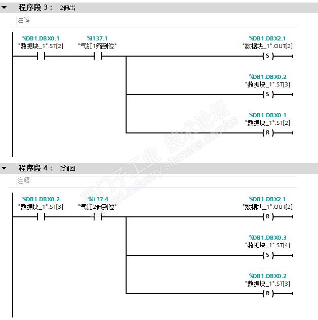

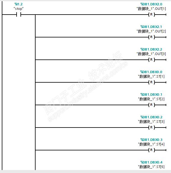

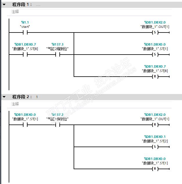

按下绿色开始按钮(I1.1)后,气缸1(Q136.2)伸出,气缸1伸到位(I137.2)后,气缸1缩回,气缸1缩到位(I137.1)后,气缸2伸出,气缸2伸到位后,气缸2缩回,气缸2缩到位后,气缸3伸出,气缸3伸到位后,气缸3缩回,气缸3缩到位后,气缸2伸出,气缸2伸到位后,气缸2缩回,气缸2缩到位后,气缸1伸出,气缸1伸到位后气缸1缩回,气缸1缩到位后,气缸2再次伸出,以此往复循环,实现3个气缸按1-2-3-2-1-2-3……的顺序往复伸缩。按下停止按钮后,循环停止。再次按下开始按钮,循环可再次开始。
