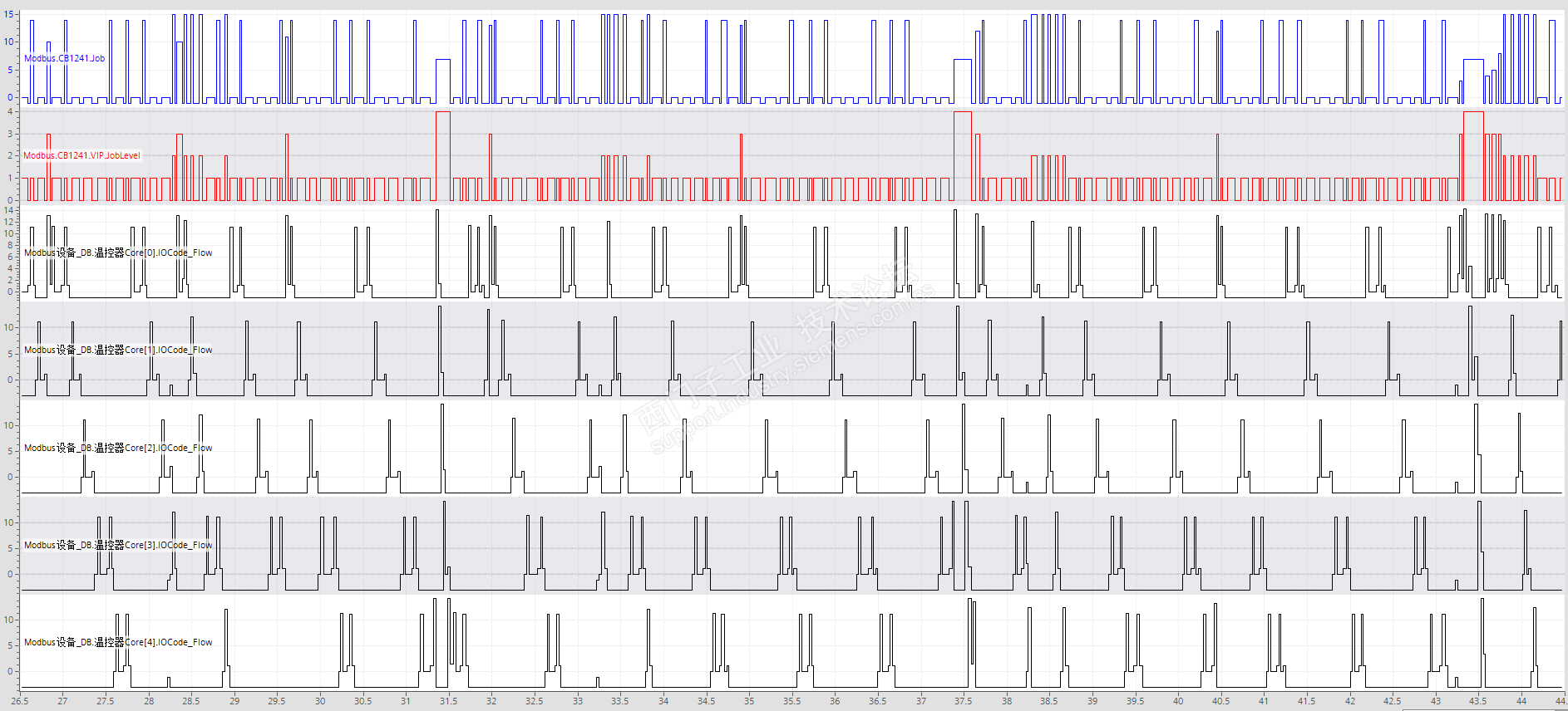

以下是引用宝冬在2025-11-20 19:25:51的发言 >6楼
同一批地址可以配置成多个不同的任务,冗余的重叠覆盖。77个数据单次读如果错误率高,就切换到短读任务,动态猝发。毕竟不同数据采集的紧迫性在现实工艺中大多是不同的。本质上是调度规则设计的可扩展性,和优先级化。前提是通信质量监控反馈统计的完善。200smart做这种设计费劲。
数据只做为监控之用,没有紧迫感。即使写入也没有优先级要求,也是轮着写入的。
就是想着有没有压缩轮询时间的办法。讨论一下集中采集与分断采集的速度差异。
因为设备已投入使用,没有相关测试。
