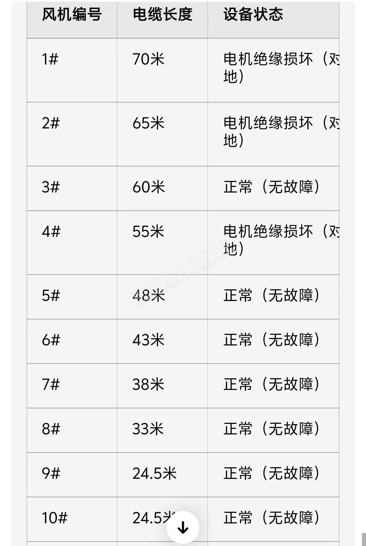

这些图片发给我,还以为向我推销电机和变频器,我说正好需要,什么价?
半晌才搞清楚是个求助,于是问电机电缆长度多少,有没有加输出电抗器?(都没加输出电抗器
问完这两个问题,发现自己又被拉进了一个讨论群:
工作效率还蛮高,马上就统计了风机电缆长度
