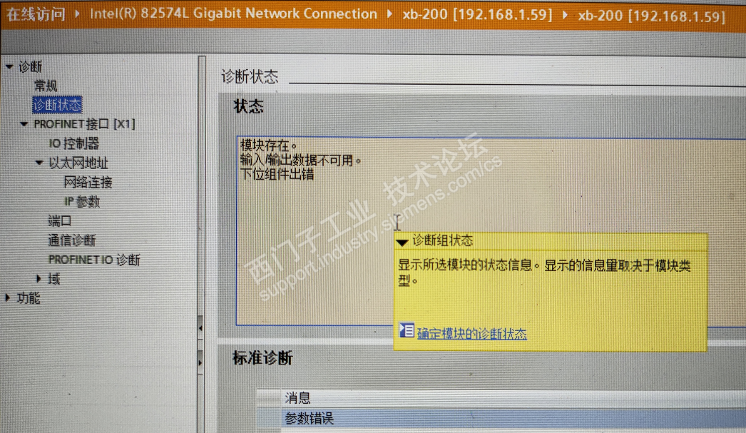

 S7 - 1212PLC、XB208 交换机与 ET200SP 在博途 V19 中进行 MRP 组态,其中 XB208 配置为 MRP 管理器,S7 - 1212PLC 和 ET200SP 配置为 MRP 客户端,组态时未将 XB208 交换机设为 IO 模块,组态下载后 MRP 环网核心功能正常,但在博途 V19 在线查看时,交换机始终显示 “IO 模块故障”,即便在博途中重新下载交换机配置,且通过 XB208 的 Web 网页确认交换机本身无任何故障、MRP 参数配置正确,该故障提示仍未消除;另外想咨询,若一根网线插入 XB208 已配置好的环网接口,另一根网线插入交换机的其他非环网端口,会出现什么现象?有没有组建好的程序分享一下
