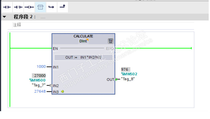

回复:西门子calculate指令计算结果为0,为什么?

数据类型为INT型,运算范围超限了,你改为DINT就可以了。
INT  数据类型范围-32768到32767;
DINT 数据类型范围-2147483648到2147483647。
