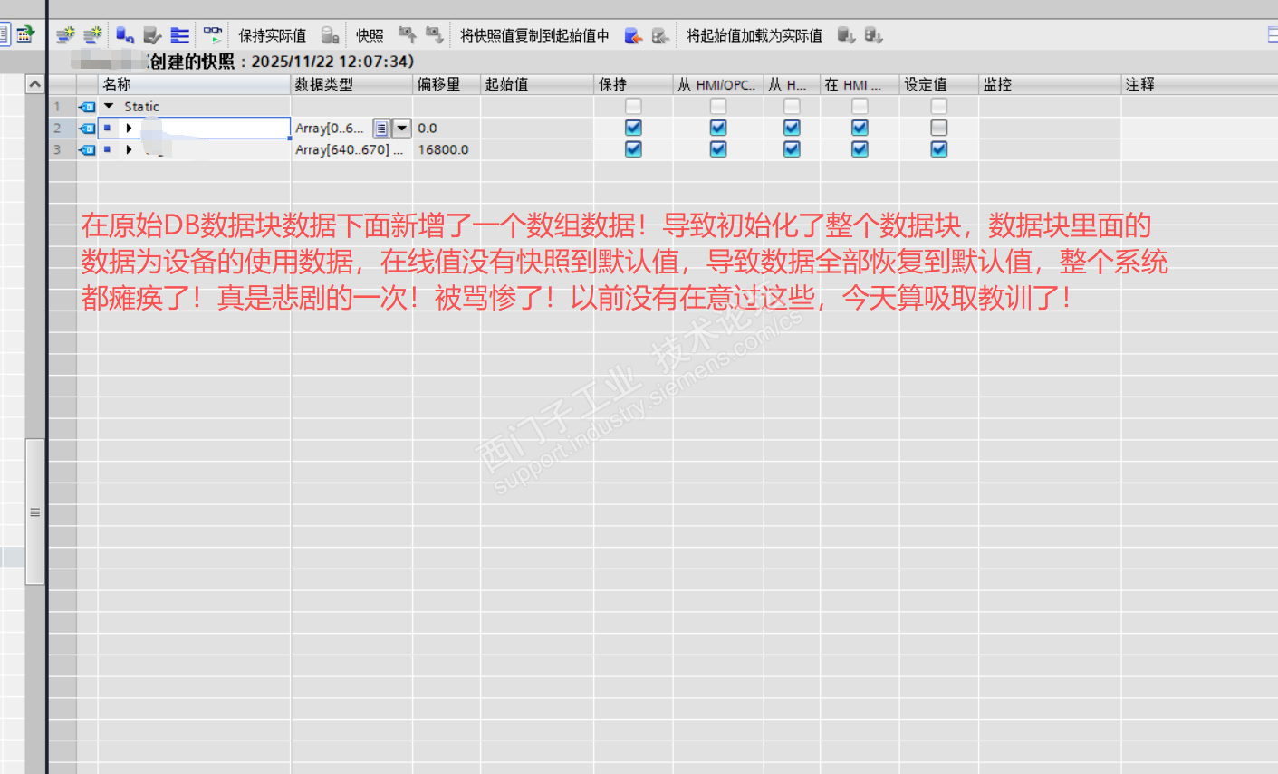

真是吸取教训的一次啊  db数据块新增加了数据,导致初始化了db块,恢复到默认值了;下次得注意这些东西啊,
