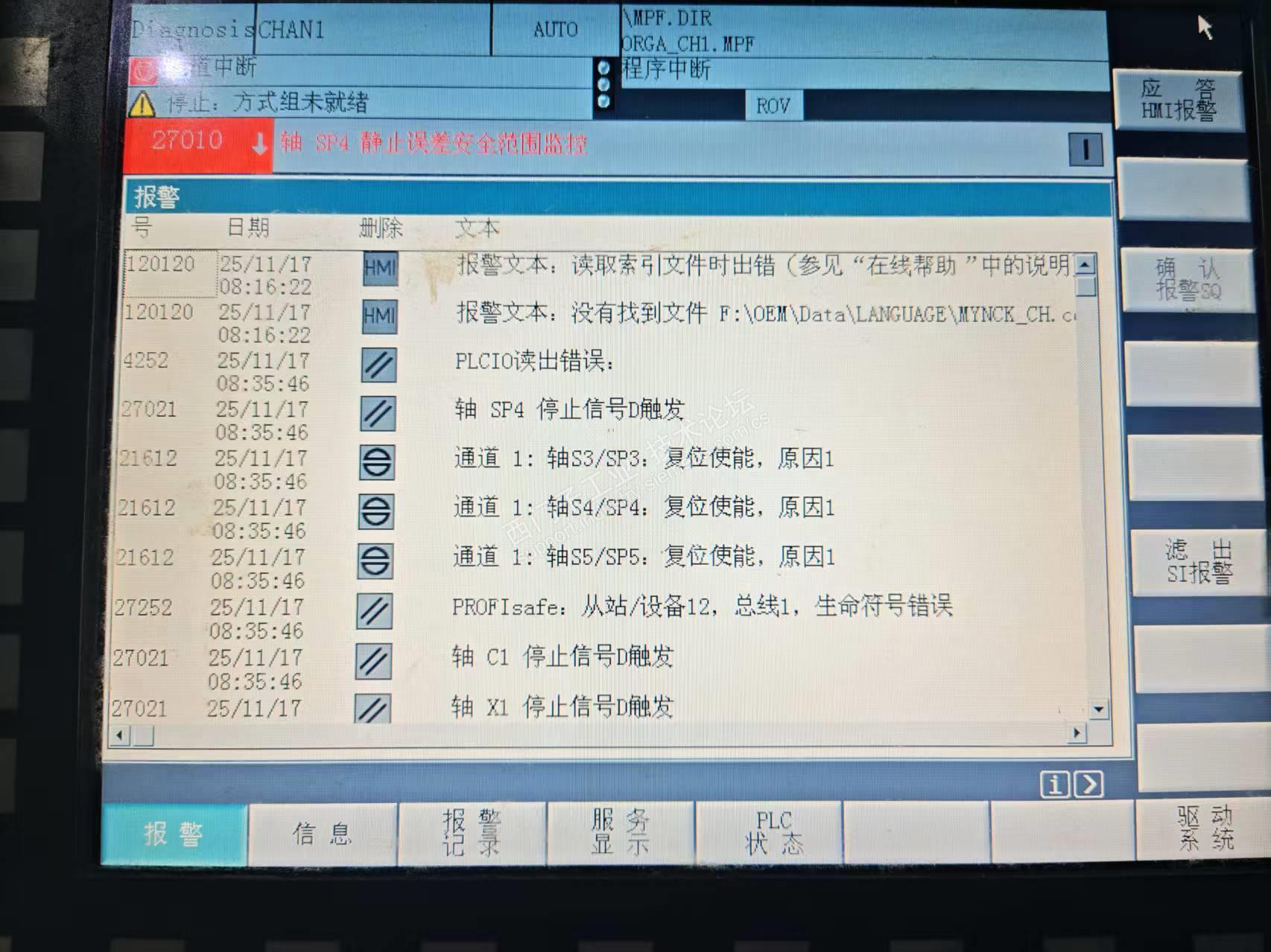

袁总,您好!
       1、7月份加工过程中就出现该报警(主要为2个报警为:4252 PLCIO读出错误;27252PROFIsafe:从站/设备12,总线1,生命符号错误),但是偶发,间隔时间较长,可能1周出一次,目前从11月13日截止到24日,这个报警频发(在开启液压后待机时也会出现该报警),诊断用现场总成显示而且还会连续闪断恢复现象,KF05.3、KF05.4(6ES7138-4FB04-0AB0)两个输出模块没有输出。观察这个S7-300的输出模块闪断的时候可能会拉停,输出点子断了,指示灯不亮,2-3秒钟后恢复。
       2、在这些报警中偶发ET200M 6ES7153-1AA03-0XB0(KF03.0)的BF灯和数字模块6ES7350-1AH03-0AE0的SF灯有时会闪断1秒钟,过程中的6FC5373-0AA30-0AA1 NUC730.3有时也会出现RDY指示灯闪量(这些不是每次都出现)

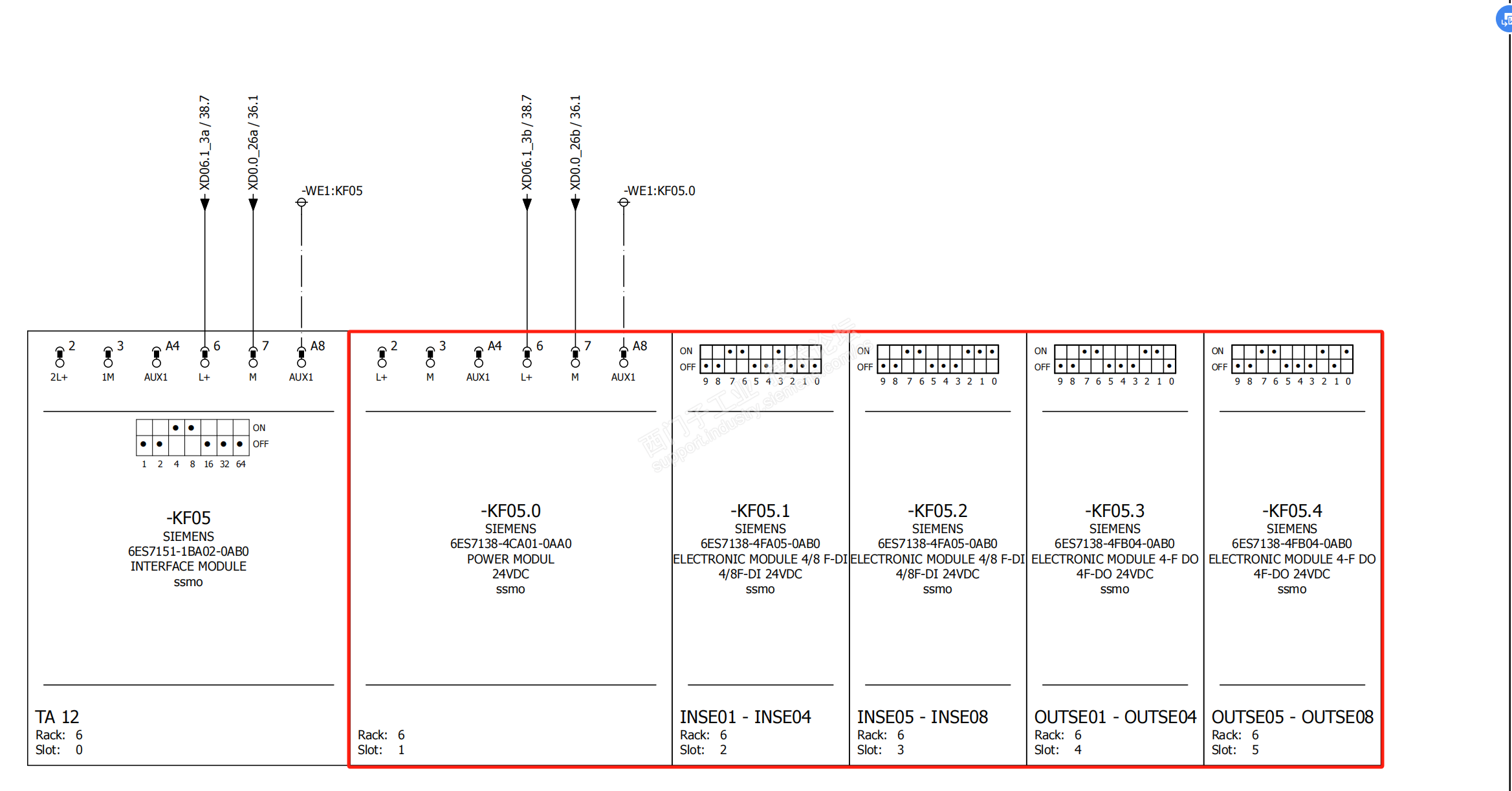

       3、目前根据设备问题更换过ET200M即KF03到KF05的总线,KF05到KF045的总线,KF05的输入输出模块及其底座和电源模块已进行更换,KF05的ET200PRO与其它从站的对换后报警并未转移。
       4、闪断过程中KF05的输出模块无输出(指示灯熄灭),我们已经检查过程24V供电(疑点),同时对ET200M上的24V供电进行了检查,未发现电压突然拉低的情况。
       5、验证:KF05之后的从站总线拔除后会出现的报警会对应从站的相应的ET200PRO模块,KF05之前的总线拔除会指向27252那个报警;用其他设备上的相同型号的模块替代了原设备的KF05上的输入输出模块,11月23日,采购新的马波斯P7控制器的隆堡公司原装的DP头 0976 PMC 515和从NCU开始测试DP头 0976 PMC 514及配套的一根5米长的总线,对KF05之前的所有模块进行了更换检查,未发现异常。对电柜里面动力线缆屏蔽层进行了紧固,对设备频繁报警未能有效解决。
       6、前期由于W轴报警对-W(KF813.0 IN) 15米和-W(KF1-IN)10米的两根总线已经更换了2个总线。
       7、电气图红色部分是更换过的硬件
